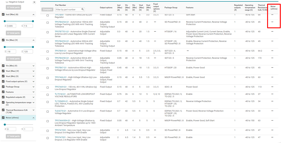

尊敬的团队:
我的客户正在寻找低于1uVrms LDO 的噪声。
即使我使用 TI.com 对该参数进行排序、仍然很难为客户找到合适的组件。
您能帮您推荐5V 输入 LDO 吗?
输出电压3.3V/2A、1.8V/0.5A、1.5V/0.2A
BR
Kevin
    尊敬的 Kevin:
    虽然我们有许多超低噪声 LDO、但遗憾的是、我们目前没有一个满足1uVrms 电压要求的发布器件。 您可以在此处找到我们的特色低噪声 LDO:
    www.ti.com/.../featured-products.html
    对于您的应用、请考虑 TPS7A92和 TPS7A87。
    非常尊重、
    Ryan
