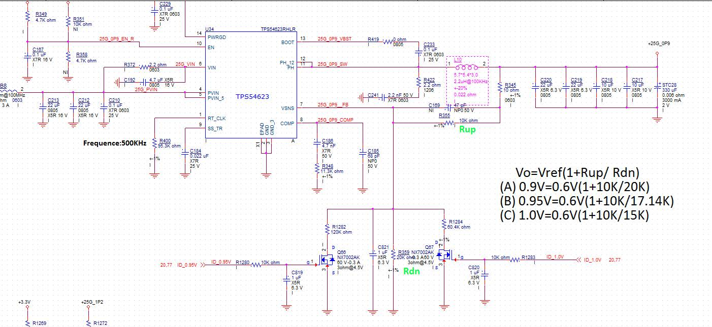

您好、Sirs、
请允许我发表意见
-tps54623输出 OVP 规格如何?   我们可以禁用它吗?
-如果我们使用 MOSFET 进行开/关反馈、低侧电阻器将从12V 输入电压在0.9V 至1V 之间变化、大约为6A。
 是否有风险?  我担心触发输出 OVP。
-如果 tps54623不符合此动态电压调节规范,是否还有其他解决方案?
非常感谢!
    Terry、
    OVP 功能是内置的、无法禁用。  在您的情况下、如果您将电压设置为1V、分压器为10k 和15k、则通过将底部电阻器设置为20k、切换到0.9V 工作电压、 然后 FB 电压将暂时变为0.666V。 这足以触发 OVP。  这取决于您在电压之间切换的速度。  OVP 不具有锁存保护。  它会减慢电压转换的变化率。  您可能会在开关节点中看到跳过的脉冲。  我还看到您有一个与 R359并联的1uF 电容器。  这可能会引入一些稳定性问题、因为它非常大。
    您好、John、
    非常感谢您的评论!
    您的意思是,我将在1V <->0.9V 之间看到脉冲跳跃模式,对吗?
    我是否应该尽快加速该瞬态?  (例如:取下与 R359平行的1uF 电容器?)
    太棒了!
    Terry、
    您将通过减慢过渡速度而不是加快过渡速度来最大限度地减小影响。  并联1uF 电容器将影响环路响应。  您可能不应该使用它。  我会从栅极驱动侧缓慢关闭/打开 FET。

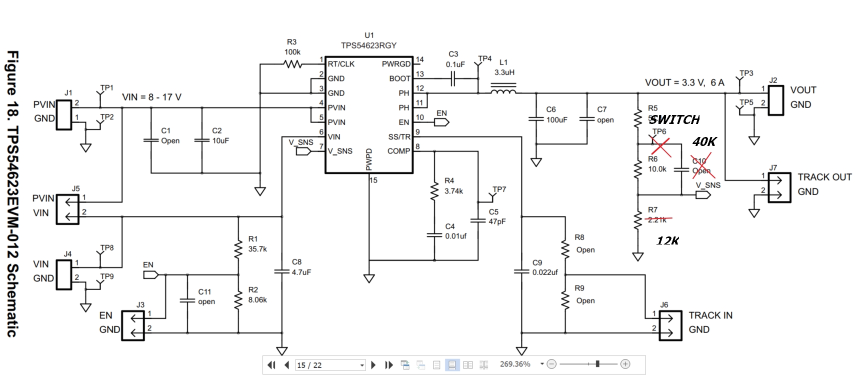

    这里是通过 DIP 开关更改反馈电阻器时的波形。
    仍然可以看到一些不需要的 Vout 尖峰。
    我将尝试缓慢地切换它。 太棒了!
