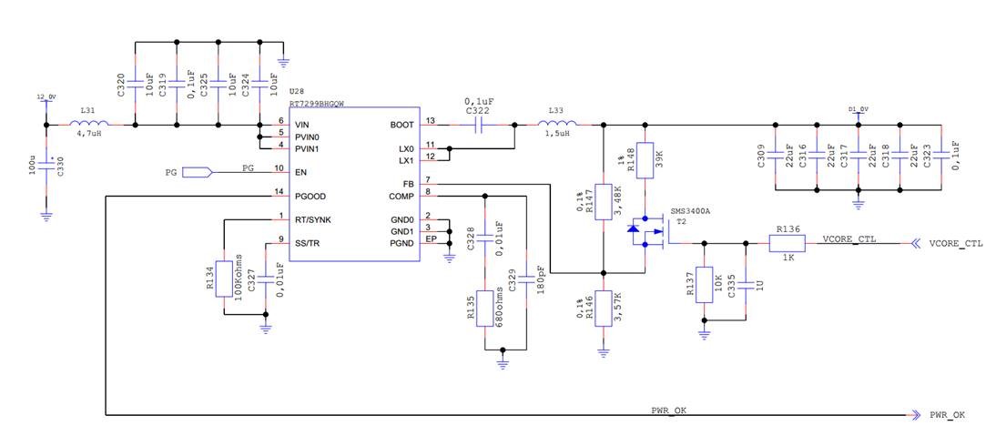

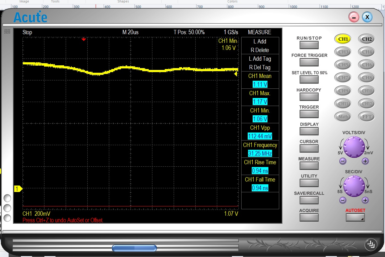

您好、先生、
我的客户在输出电压改变时遇到压降问题、您可以参考下面的原理图、我们希望替换 RT7299、现在我们只将 COMP 引脚值 R135更改为5.11k、C328更改为6.2nF、C329更改为30pF。
当 T2导通时、电压从1.17V 变为1.13V、电压将下降到1.06V。 这可能是由 R147导致的、没有 并联补偿电容器?
