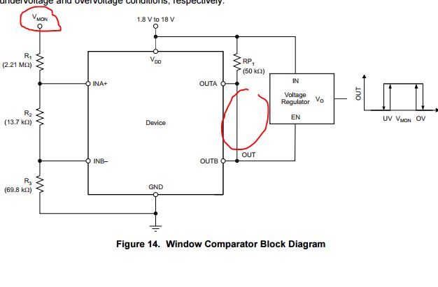

尊敬的先生
请参阅下图
如果输出低于测试点,OVP 和 UVP 的波形是什么?
    尊敬的 Kai:
    请确认您使用的是文本中所示的 TPS3700还是原理图中所示的 TPS3701。  对于这个答案、我将做出以下假设:
    1) 1) R6未按照指示(DNP)进行组装
    2) 2) R5未按黑色 x 所示组装
    3) 3) U1是 TPS3701、因此我可以使用引脚名称来参考原理图
    TP1是 OUTA 的测试点。  OUTA 是 INA+的欠压输出。  如果 INA+高于阈值、OUTA 将通过 R4上拉。  如果 INA+低于阈值、它将在内部下拉至 GND。
    TP2是 OUTB 的测试点。  OUTB 是 INB-的过压输出。  由于 R6和 R5都未组装、因此无论 INB-上的电压电平如何、OUTB 都不会被上拉并且将始终保持逻辑低电平。
    非常尊重、
    Ryan
    尊敬的 Ryan
    抱歉!!
    如果组装 R5,波形将低于图??
    尊敬的 Kai:
    您复制的时序图适用于 INA+和 INB-监控单个电源轨、OUTA 和 OUTB 连接短路的应用。
    在您的应用原理图中、您不会显示 INA+和 INB-输入。  对于此答案、我将假设您的输入已连接、如上图所示、因此输出将与您显示的时序图相关联。
    在输出侧、您显示 R6未组装。  因此 OUTA 和 OUTB 不会短接在一起。  TP1将在您的时序图中显示标有 OUTA 的波形、TP2将显示标有 OUTB 的波形。
    如果您想要绘制的波形、则需要填充 R6。  如果您选择填充 R6、则不再需要 R5。
    非常尊重、
    Ryan
