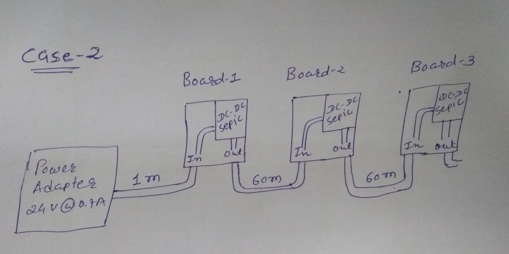

我设计了使用 LM3478MMX/NOPB 的 SEPIC 转换器。
 VIN - 18V 至28V 和
输出电压- 24V @ 1A。
我必须将此直流/直流转换器与网络开关串联使用。
以下附加图像用于案例-1:
在这里、我使用了60米长的5e 类电缆为板1提供输入、使用另一根60米的5e 类电缆为板2提供电源、使用1米以上的5e 类电缆为板-3提供电源输入。
在 Sepic 转换器中、我在 fA/SD 引脚上提供了上拉电阻器来连接开/关稳压器。
当我为电路板-1供电时,电路板-1的 Sepic 处于关闭状态当我从 FA/SD 引脚上移除跳线时,它将为电路板-2提供输出。 我将再次移除 SEPIC 转换器上的手动上拉跳线、以提供电源板- 3。
当我从 板2上移除 SEPIC 转换器上的跳线到板3上时、它会持续消耗2.35A 电流、也会脱离板2。
在这里、我尝试了另一个案例- 2:
以下附加图像适用于案例2。
在第2种情况下,我只更改了电路板电缆-1,从60米改为1米。 在本例中、我在板上遵循了相同的顺序。
在这种情况下、电路板可正常工作、而电路板不会消耗任何高电流。
我已连接 SEPIC 转换器 webench 设计。 在此设计中、为手动 开/关 SEPIC 转换器添加了 FA/SD 引脚上拉电阻。
如果我想根据情况使用我的板、请提供建议-1。
e2e.ti.com/.../webench_5F00_design_5F00_LM3478.pdf
Paesh Valand
    您好、Paresh、
    问题可能是5e 类电缆的电阻。 如果您仅使用一根双绞线供电、则60米电缆的电阻可能高达9欧姆。 由于 SEPIICS 将消耗产生输出电压所需的任何电流、因此如果输入电压较低、输入电流可能会变大。 在启动期间、如果消耗的电流过大、输入电压可能会变为低电平、从而导致电流消耗增加、从而使整个系统卡住。 是否可以在电缆中使用两根双绞线而不是一根双绞线来传输电力?
    请注意、如果输入电压较低、1A 输出设计需要从输入端提供~ 3A 电流。 在您的设计中、电流限制将以5至10A 的输入电流触发。
    此致、Robert
    您好、Paresh、
    我还有一个想法。 如果您看到的唯一大负载是在启动期间,增加每个转换器输入电容器的大小也可以解决您的问题。 尝试在每个转换器的输出侧使用与输入侧相同的电容器。
    此致、Robert
