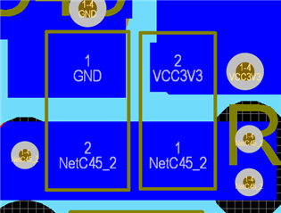

请查看布局文件并尽快向我们提供宝贵的反馈。  TPS7A7001DDAR 布局中的指示符 为 U4

    我看了 U4、我有几个问题/意见:
    对于输入、有一个0欧姆跳线、此跳线将 VCC3V3连接到 TPS7A7的 VIN、在跳转完成后、顶层有一个实心平面:
    有三个通孔将其连接到底层:
    同样、与 LP5907类似、0ohm 跳线没有任何问题、但可以将其移除以将其直接连接到3.3V 电源轨。
    如果跳线要保持、则可以将过孔重新分配到如下所示的位置:
    如果需要、也可以移除电容器上的过孔、并具有如下所示的特性:
    NC 引脚也可以连接到 GND、有助于提高 LDO 的一些热性能。
    在查看 FB 网络时、如果允许、底部电阻器可能更靠近、例如:
    此外、Cin 和 Cout 可能稍微靠近 LDO:
