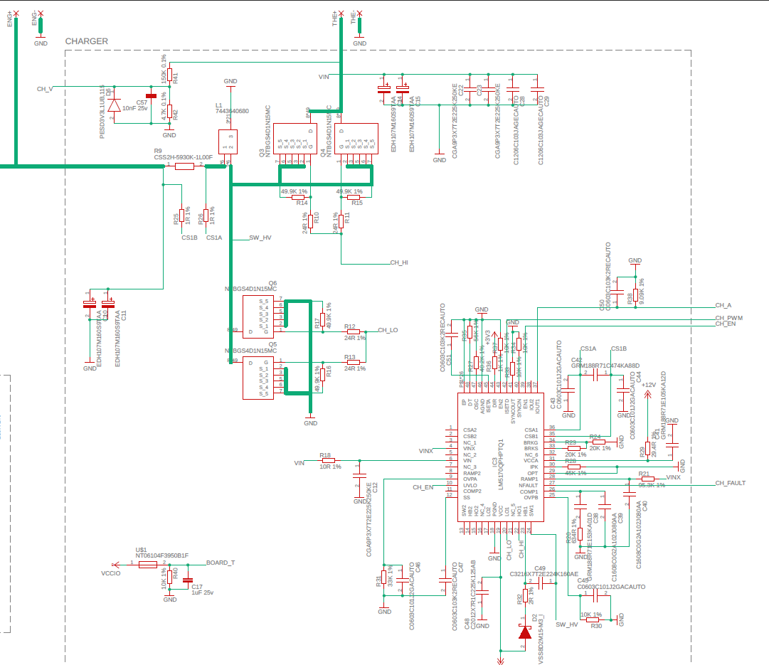

我遇到与文章 https://e2e.ti.com/support/power-management-group/power-management/f/power-management-forum/1048928/lm5170-iout-changes-depending-on-dir-when-no-current-is-flowing 相同的问题
我的原理图与 LM5170EVM-BIDIR 演示板完全相同、但我只使用一侧。 EN2引脚被拉至接地(10K)、第二侧的其他引脚断开。 我使用 ISETD 来控制模块。
HV 侧连接到稳定电源(60V)、而另一侧连接到44V 电池。
当 UVLO =低电平、EN1 =低电平、ISETD = 0、DIR =高电平时 、IOUT = 245mV (25uA 偏移)。
当 UVLO = 高电平、EN1 =高电平、ISETD = 0、DIR = 高电平时 、IOUT = 645mV (????)。 我可以确认、绝对没有电流流经分流器(VCS = 0.0mV)。
然后、LM5170工作良好、并按照我的 PWM 设定点为电池正确充电。
遗憾的是、IOUT 输出显示胡说。 相对于真实负载电流、这保持线性、但值​​根本不匹配。
可以帮帮我吗?
谢谢。

    尊敬的 AULAGNIER:
    您是否具有与 EVM 相同的参数? 还是可以通过私人消息显示原理图?
    您是否在 LM5170EVM 上进行过测试? 当我回到办公室时、我会检查它。
    Feng Ji
    我无法直接在 EVM 上进行测试、但我的原理图在各个方面都是相同的。
    当我使用 ISITD 时、我注意到当我将我的 PWM (以%表示)与 IOUT1的值相乘时、它的效果会好得多。
    在这种情况下、平均注入电流的值大约是正确的。

    尊敬的 AULAGNIER:
    如果没有任何原理图或波形、则很难为您的应用提供支持。 描述可能会有很大的误导性和不准确。
    Feng Ji
    我知道。 我只是想继续。
    您希望我测量哪些信号? 输出电流?
    尊敬的 AULAGNIER:
    我相信可以在 LM5170EVM 和您的电路板上轻松测试 IOUT 和 ISETA、因为它在两个方向上都是0A。
    如果您可以添加指示器电流信号、这将很有帮助。
    Feng Ji
    好的、我尝试这样做。
    这是我的原理图。
