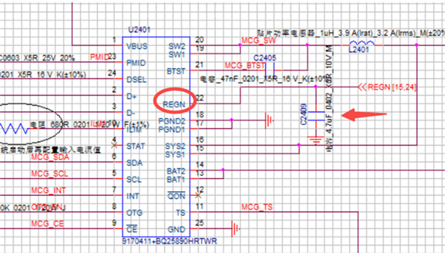

大家好、
REGN 引脚上的电容为4.7uF、我们能否用2 x 2.2uF 电容代替它?
我的客户 希望通过 2 x 2.2uF 电容进行通话时降低噪声。
Lillian
    您好、Lillian、
    REGN 引脚的推荐电容规格是单个4.7uF 陶瓷电容器、但如果它能改善应用中的噪声、您可以随意尝试其他配置。  但是、如果出现任何问题、我们的第一个建议将返回到规格建议。
    James
    尊敬的 James:
    感谢您的回复、但您能否帮助解释 2 x 2.2uF 电容可能导致的风险?
    Lillian
    您好、Lillian、
    我不会指望更换电容器会有很大的风险。 您肯定需要测试配置。
    James
    尊敬的 James:
    您能否帮助详细解释为何选择4.7uF 作为推荐 电容?  考虑了哪些因素?
    如果我的客户使用2*2.2uF 电容,他们需要测试哪些项目来评估风险?
    刘丽莲
    您好、Lillian、
     除了数据表中已经说明的内容外、我没有其他有关4.7uF 电容的信息可供分享。 只要充电器仍能实现所需目标、客户就可以使用2*2.2uF 电容。 对于测试、您可以检查任何依赖于 REGN 的功能、以确保充电器仍然正常工作。
