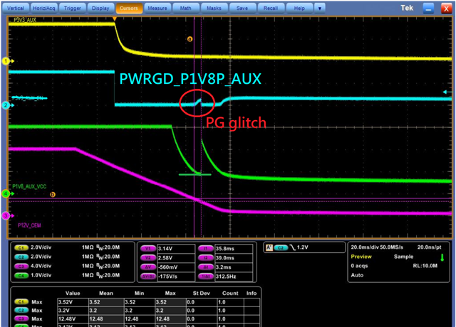

我们正在进行"通过 PSU 关闭电源"测量、我们看到 VCC 在关闭电源时上升、如图所示、这是我们的 IC 行为吗?
对于如图所示的 EN 干扰、是因为 Vcc 是 UVLO 吗? (但 VCC UVLO 下降应是2.65V?)

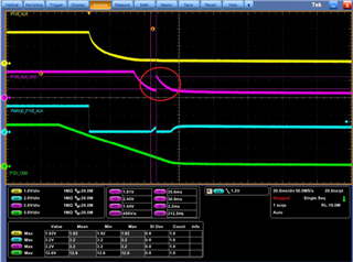

    P1V8_AUX 的 Vout/PG/VCC/Vin 波形如下所示。
    其 PG 引脚串联连接到 VCC 引脚、电阻为10kohm。
    为了澄清这一点、该电源轨是 TPS54J060、而不是 TPS54J061。
    (1)在输入电压关闭期间、P1V8_AUX VCC 将振铃。
    (2) PG 引脚的毛刺脉冲
    当输入电压关闭时、PG 会出现毛刺脉冲。 我想原因是 PG 引脚 MOS 的 VGS_TH、但我不确定。 您能帮助解释并提供相关阈值吗?
    如您所述、您是否还能建议合理的测量方法?

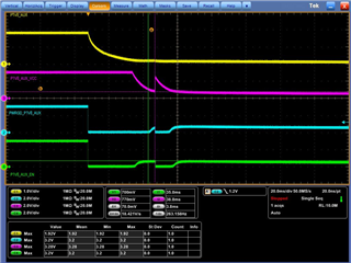

    由于示波器一次只能测量4个通道、因此我更改了 EN 波形的通道4。
    P1V8_AUX 的 VOUT/PG/VCC/EN 波形如下所示

    在 EN 引脚下降后、VCC 电压似乎仅开始下降20ms 或更多。
    此延迟比我预期的要长。
    请允许我们对此进行进一步调查、并在1月4日星期三之前回复您。
    Yitzhak
    尊敬的 William:
    我刚才验证了 EN 引脚上的电压仅需~700mV、VCC 才能导通。
    由于 EN 引脚上的凸点、VCC 似乎重新打开。
    您应该修改 EN 引脚驱动电路、使凸点消失、或者至少它不超过700mV 阈值。
    Yitzhak

    (1)是。 VCC 再次打开的原因是 EN 引脚达到700mV (或接近700mV 的阈值)。
       这 种情况可能需要一段时间才能使 EN 达到700mV 左右。
    (2)数据表中未提及700mV。 我稍后会解决这个问题。
    (3) 如果 EN 来自另一级的 PG、则必须了解其上为什么有凸点。
       即使从 EN 断开、PG 信号是否也有凸点?
       另一级的 GND 此时是否有凸点? 该 的接地。
       是 PG 直接缩短/连接到 EN 或与此连接串联的任何电阻器。
