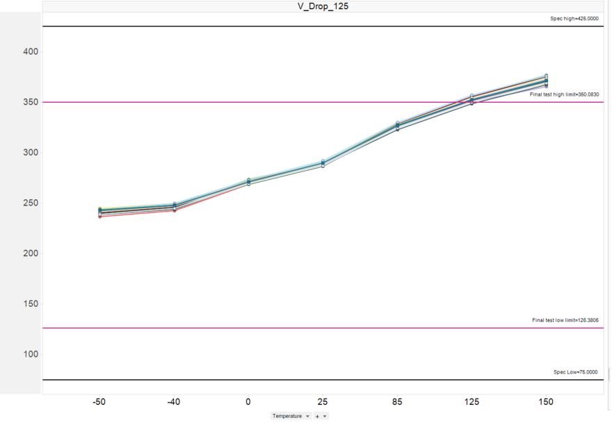

    很抱歉耽误你的时间。 可用于类似输出电压的唯一数据是压降电压随温度的漂移、如下所示。 这适用于1.5V 输出电压和500mA 负载电流:

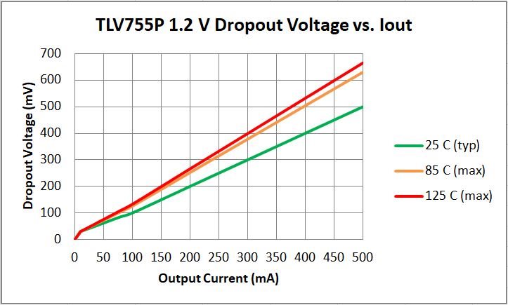

    如果此数据不充分、则可以使用数据表中的信息估算一些压降电压与负载电流之间的关系曲线。 当负载介于100mA 和500mA 之间时、曲线呈线性、斜率为:
    RDS、ON = Vdo (typ)@(Vout = 1.2V)/Iout = 500mV/500mA = 1 Ω。
    当负载电流小于100mA 时、压降特性是非线性的、但可以使用数据表中的3.3V 和5V 波形图通过两个线性段来近似计算。 当负载电流从0变为10mA 时、无论温度或输出电压如何、最小压差首先从0升至30mV。 从10mA 到100mA 的线段只是连接了之前导出的两个线段。 针对数据表中给出的85C 和125C 的最大压降规格、重复了同样的过程。 下面的最后一张图表是在 Excel 中绘制的:
    请记住、这些曲线是根据数据表中的信息计算得出的。 如果您在其他温度或负载电流下仍需要更多的压降数据、则需要更多的时间来收集。

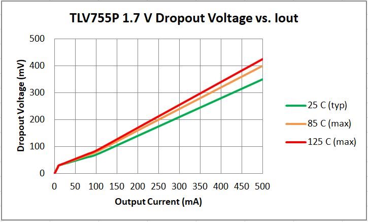

    用于估算这些压降曲线的数据可在数据表的电气特性表中找到。 对于1.7V 输出、我使用了以下突出显示的值以及上一个响应中描述的步骤:
    该数据旨在提供 TLV755P 压降电压的估算值。 您的客户可以通过根据其应用的特定条件评估 LDO 来获得更准确的压降数据。 TLV75512PDQN 和其他引脚对引脚 DQN 封装可使用通用低压降线性稳压器 EVM 进行评估。 您可以在 TI store 的以下位置找到它:

    您的数据是在 Vout=1.7V 时。 我想知道的数据是当 Vin=1.7V 和 Vout=1.2V 时的数据。 基本上、我认为 Vin=1.7V 时的数据与 Vin=3.3V 时的数据相同。
    BTW、我根据您的信息模拟了 Vdrop。 下面是我的数据。 我的数据的 slop 与您的数据不同。 我在85°C 时的数据与您在125°C 时的数据几乎相同。 您可以与我共享 Excel 文件进行仿真吗?
    TAMIO
    您好、Tamio、
    我很抱歉、我错误地认为您说 Vout = 1.7V。除非另有说明、否则电气特性表中 Vout = 1.2V 的数据是使用 Vin = 2.0V 测量的。  Vin = 1.7V 时的压降特性将相似、因为 Vin 仅下降0.3V
    仅在25 C (典型值)、85 C (最大值)和125 C (最大值)条件下提供了压降电压规格。 150 C 时未提供压降数据、因为压降数据超出了器件的建议工作结温。 您的150 C 数据应该是125 C、125 C 数据应该是85 C。以下是我的电子表格供参考:
