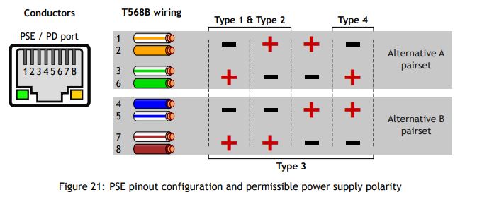

我将在该 EVM 的2线对和4线对输出上使用多个不同的 PD 测试该新 EVM。
4线对上的单一特征起作用、并打开信号和备用线对。 但是、仅4线对备用对上的双特征将开启、信号对不会开启。 似乎没有正确检查签名。 我还使用分离电缆验证了这一点、并且仅出现备用对。 其他人是否有相同的问题?
感谢您的任何帮助。 谢谢、
保罗
    尊敬的 Paul:
    请提供有关测试条件的更多信息。
    1. 4线对端口的功率分配(0x29)设置是什么?
    2. 双特征 PD 的每个 PD 的分级级别是多少?
    3. 您能否向我发送端口电压和端口电流的波形(奇数通道的端口电压和电流、甚至通道的端口电压和电流)?
    4. 遇到此问题时、您是否还可以向我发送 TPS23880EVM GUI 的屏幕截图?
    谢谢。
    一分钱

    尊敬的 Thomas:
    我发现了这个问题、它必须与此 TI EVM 上的信号对极性有关、它从标准以太网电缆布线向后(当然、这是允许的、只是意外的)、因此我向我正在使用的 PD 添加了一个桥式整流器、 在信号对、备用对上、现在似乎可以正常工作。 在60W 测试中、这两者加在一起。
    感谢您的帮助和登记、
    保罗

    尊敬的 Paul:
    我们的 EVM 端口极性遵循 IEEE802.3bt 标准。 对于4型端口(右侧两个90W 端口)、您必须遵循以下规则:配对3和6为正、配对1和2为负;配对4和5为正、配对7和8为负。 在 发布 IEEE802.3bt 标准之前、请阅读此白皮书、了解有关该标准的更多详细信息。
    一分钱
    尊敬的 Penny:
    因此、为了澄清...对于.3bt 类型4、配对1和2必须为负、配对3和6必须为正
    标准的定义?
    我只问这一点、因为以前的标准允许这两种方式。
    感谢您提供的信息、
    保罗
    尊敬的 Paul:
    IEEE802.3at 标准仅允许2线对电力输送,并允许2线对 Alt A 的两个极性。 但仅 IEEE802.3bt 标准允许4线对电力输送。 如果 PSE 为4类、则必须遵循我在上面描述的4类的极性定义。 如果您只使用2线对(<=30W)、则会将其视为3类、2类或1类、您可以使用图片所示的两个极性。 谢谢。
