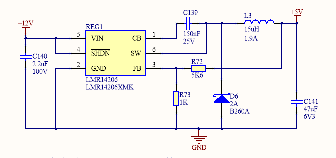

我们有一个12V 输入电压5V 输出设计。 请仔细遵循指南。 我们注意到、稳压器偶尔会以奇怪的状态启动、其中其电压基准大约是它应该达到的一半。 我们得到2.5V 而不是5V。
它似乎与启动电流有关。 使用工作台电源时、我们可以通过将电流限制设置为比标称值高得多的裕量来故意导致该行为。
对目前我们提出的任何建议都可以纠正这种行为。
    您是否能够共享原理图进行审阅? 然后、我可以查看您的原理图以了解任何可能的原因。
    Katelyn Wiggenhorn
    感谢您的回复、随函附上 cctt
    我在您的原理图中看不到任何可能导致此问题的东西。

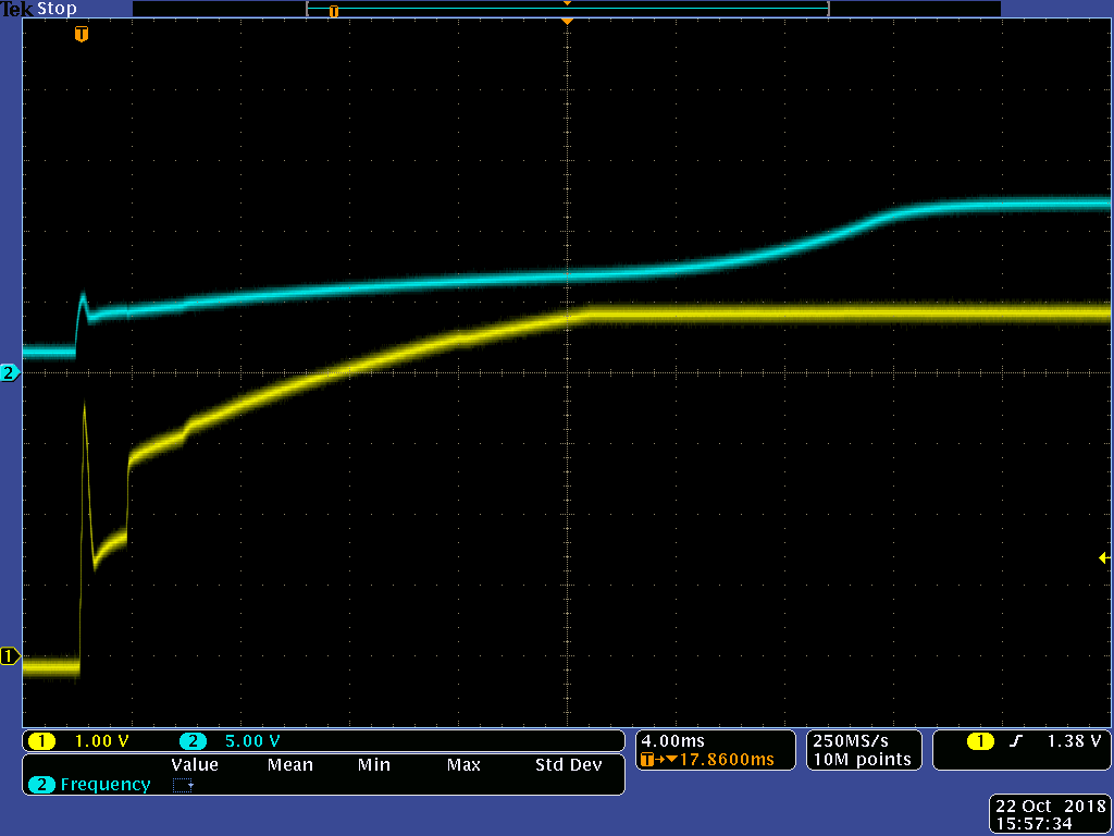

    到目前为止绘制的图... 使用我们的实际生产板、而不是评估板。
    该板采用12v 输入、并使用各种稳压器生成多个电源轨。 相关的5V 电路使用 LMR 14206
    实际5V 电压轨上的负载非常低、最大可能为40mA
    总电路板的标称电流从12v 电源轨汲取240ma。
    第一幅图将电流限制设置为大约500mA
    评估卡 VIN、Vout、SW 等的更多测量值...
    在同一电路下方的第二幅图相同的负载、仅在12V 电源上电流限制设置为更高1.1安培的情况下
    希望这是有用的,显然电路不像电流限制设置为更低时较慢的12v 斜坡时间....
    请注意、如果我在板上的5V 电源轨上添加额外负载、那么问题也会消失。

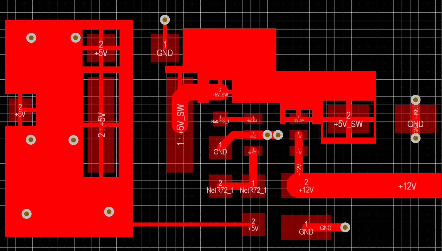

    布局。
    Chris
    您好 Chris、
    您的 SW 环路位于大侧。 我建议将电感器移到 IC 上方。 务必使自举电容器、电感器和二极管的回路尽可能小。 我还建议将图像底部的输出电容器移至电感器旁边。
    您可以以演示板为例: www.ti.com/.../snva502b.pdf
    此外、接地下面的层吗?
    Katelyn
    你好 Katelyn
    感谢您提出布局建议。
    下面的层是接地。
    与我们的12v 输入电源的启动曲线相结合、我们在空载时似乎遇到了问题。 我想我们将进行电路板更新、并添加您建议的布局更改。 此外、还添加了软启动电路和100欧姆输出的电阻负载。
