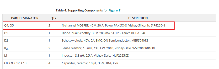

我有一位客户在图片中看到了 BQ24600设计的"Q4、Q5"(顺便说一下、屏幕截图是在 BQ24600的数据表中摘录的)、但他在 Vishay 的官方网站或产品列表历史记录中找不到器件型号 SiR426DN、只能找到 SiR426DP。  如果我们有文书错误或 SiR426DN 为真、他对此感到困惑? 谢谢。
Jenny
    Jenny、
    SiR426DP 是正确的器件型号。 有关详细信息,请参阅 BQ24600 EVM 用户指南。 我们将在下一修订版 d/s 中进行更正
