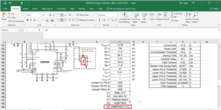

我是否可以知道 Q3是否有任何选择要求?
是否可以使用 NST65010MW6?
https://www.onsemi.com/pdf/datasheet/nst65010mw6-d.pdf
    您好、Tiger、
    感谢您的联系。 不能使用 NST65010MW6。 NST65010MW6中、集电极-发射极电压 VCEO 的最大额定值为-65V。 如果输入电压为48V、稳态下的栅极电压可超过65V
    应使用 MMBT5401LT1G 或等效设备。
    谢谢 Avishek。
    https://assets.nexperia.com/documents/data-sheet/PBHV9115T.pdf
    假设 PBHV9115也可以、您可以仔细检查一下吗?
    非常感谢!
    BR、Tiger
     您好、Tiger、
    可使用 PBHV9115。
    非常感谢!  Avishek
