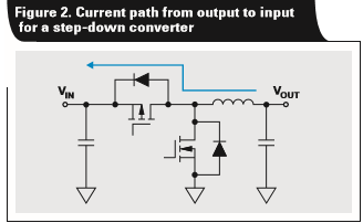

我想‘s TI 的降压 IC 是否具有输出功能的 OVP、例如 TPS 62130、EXG:1) Vin=7V、Vout 设置为4V、意外地将输出引脚连接到一个5V 电平、会发生什么情况?  2) 2)当该意外电压高于输入电压时、将发生的情况?

    虽然对此我有进一步的回答、但 在没有输入电压的降压转换器的输出端施加电压时、输入端也可能会出现施加的输出电压。   因此、如果 IC 使能、IC 将切换、如果施加的外部电压高于设定的输出电压、则高侧 MOS 将关断、但低侧 MOS 将始终导通、这意味着施加的外部输出电源短路、 然后随着输出的下降,Vin 也在下降,导致 IC 的关闭,释放低侧 MOS,然后施加输出电源恢复,反向电流为 Vin 向上充电,这个周期将重复。 如果我的建议是正确的?

    仅当 IC 具有强制 PWM 模式时、才会发生上述情况。 对于省电模式器件、它们不会通过低侧 FET 灌入电流。
    6.禁止降压转换器的升压模式
    用于具有强制脉宽调制模式的 IC
    (PWM)或 MODE 引脚(如 TPS62097)、这一点至关重要
    以具体检查升压模式的条件
    未实现。 这些条件为:强制 PWM 模式
    操作已启用、IC 已启用、应用的输出
    电压高于设定点、但这是不够的
    输入端的负载或泄漏电流来灌入施加的电流
    能源。
    在升压模式下、IC 吸收施加的输出电压
    以将其恢复到设定点。 自强制模式以来
    PWM 模式被启用、它会持续切换以完成
    这种情况。 相反、如果启用了 PFM 模式、则只需 IC 即可
    当输出电压高于设定的值时停止开关
    点。 但在强制 PWM 模式下、IC 使用运行
    反向电流并将能量从施加的输出中移出
    返回到其输入电压轨。 如果没有足够的值
    输入端的负载或泄漏、该电压会一直增加到
    超出 IC 的输入电压额定值
    过载。 避免升压模式的两种简单解决方案
    是:禁用 IC 或禁用强制 PWM 模式。
