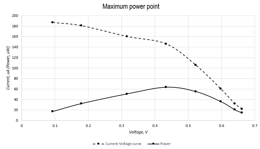

 我使用的是微生物燃料电池、通常可以提供0.6V 的输出电压和高达10uA 的电流。 MFC 可以为此 IC 供电吗? 升压转换器将消耗多少电流?

    bq25504的静态电流低于1uA、并通过从其电源拉取尽可能多的电流来提升其输出、直到电源的输出电压降至预设水平。 假设电源具有高阻抗、这意味着您尝试拉出的电流越大、其输出电压降就越大。 您的电池是否有最佳的最大功率点,以便您可以设置压降级别,这与此处所示的太阳能电池板类似: en.wikipedia.org/.../Maximum_power_point_tracking ? 对于太阳能电池板、MPP 通常为0.8 * VOC、即输出端的空载电压。

    最大功率点可能因电池而异、但平均值约为70%。 我将为其中一个样本附上一张最大功率图。
    我想解释一下如何将电池连接到 BQ25504评估模块。 首先、我将一个充电至2.4V 的100uF 电解电容器连接至 BAT 和 GND 引脚。 然后、我将电池连接到 VIN 和 GND 引脚。 我可以在 Stor 引脚上读取3.1V 的电压,但 VIN 引脚上的电压降至50mV。 通常、电池的开环电压为0.6V、其中80%为0.48V。我猜的是、升压转换器停止运行并测量开环电压的时间不足以使电池电压恢复其原始开环值。 因此、我认为我们应该使用外部电压基准。 此外、当我将一个100k 负载连接到 Stor 引脚时、输出电压会降至零。

    bq25504从 VIN 处的电容器中拉出电流、直到 VIN 处的电压下降到 MPP 设定值。 如果源的输出阻抗过高、则可能无法足够快地为该电容器充电。 您是否看到了第19页 d/s 图16中所示的波形?
    您是否更换了 EVM 上的任何>1MEG 电阻器? 如果是、请阅读数据表第25页第11节、了解如何降低这些电阻器的阻值。
    此外、电解电容器的泄漏是什么? 是否正在加载 VSTOR?

    因此、为了避免冷启动、我将一个部分充电的电容器连接到 BAT 引脚。 它是一个100uF 的电解电容器、泄漏电流约为5uA。 我将使用陶瓷电容器替换它。 连接电池后、我看到的 VSTOR 电压波形与图中所示的波形类似。 13第14页 d/s 但是、在运行过程中、我看不到第19页的图16所示的波形。
    此外、现在我将使用连接到 REFS 引脚的外部电压基准、我将获得更好的电路性能。 当我将负载连接到 VSTOR (流耗为10uA 的放大器)时、输出电压表会缓慢下降、当达到2.4V 时、BAT_OK 信号会降至零。 因此、感谢您的帮助、我认为"问题"现已解决。
