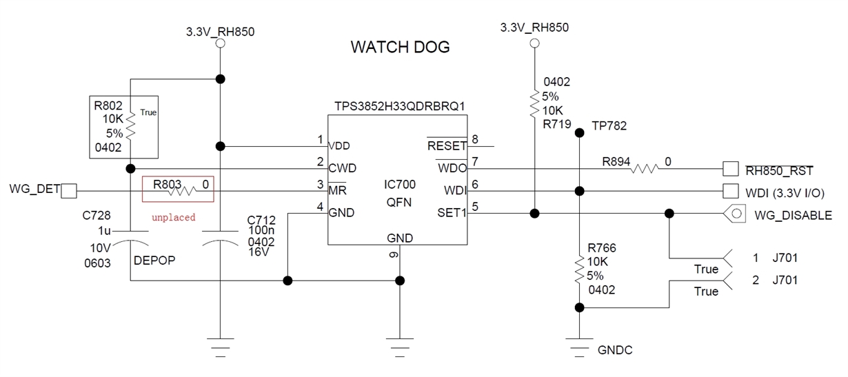

TPS3852的数据表显示 MR 被上拉至 VDD (我们使用3.3V)。 但是、当我使用具有10MΩ Ω 输入电阻的示波器电压表测量 MR 上的电压时、它仅为1.2V。 为什么弱上拉电阻如此大? 从500nA 的上拉电流来看、 我想电阻 不能太大。

    它未在1.2V 时复位。 但我℃)。、它将在高温和低温(-40℃-85 ̊ C)条件下复位、我认为 MR 上的1.2V 不是正常状态。

    您正确、/MR 应上拉至 VDD。 我们以前没有看到过这种情况。 您能否提供电路原理图? 是否有任何东西连接到/MR 或 VDD 引脚?

    有人指出,这与先生有关 请参见下图。 R803 被取消填充。 请检查您的 IC 并测量您所在工厂 MR 上的电压。 谢谢。
    用户、
    我针对 TPS3851测试了 EVM、该 EVM 具有与 TPS3852相同的/MR 内部结构、无论 VDD 如何、我测量到/MR 为1.2V。 与我们的系统团队交谈后、似乎该器件系列将/MR 上拉至内部基准电压、从而使 VIH 和 VIL 规格独立于 VDD、并使/MR 电流独立于 IQ。 当未连接任何器件时/MR 的电压为1.2V 是正确的、因为它在内部上拉至基准电压。 只要/MR 引脚电压高于0.8V、器件就不会复位。 我们在/MR 悬空时提供正确的功能、这意味着/MR 悬空时、/MR 引脚在所有器件和所有温度下绝不会降至0.8V 以下。
    我希望这能回答你的问题 ,并消除任何混淆。 如果您有任何其他问题、请告诉我。 谢谢!
