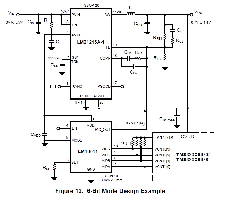

大家好、我将 TPS544C25直流/直流转换器与 LM10011可编程电流 DAC 搭配使用、为66AK2H14 SOC 提供智能反射电源。 我需要有关 选择 TPS544C25数据表第20页上的外部电容器的一些指导。 我没有使用差分遥感。 我指的是数据表中的图33。 我需要一些有关选择 R3、C2和 C3的帮助。 我连接了我的电路、希望它能有所帮助。 66AK2H14 Smart Reflex 的电压范围为0.8V 至1.1V。

    大家好、感谢您回复我的帖子。 我现在要查看电子表格。 我将 Vin 从12更改为5、因为我将5V 连接到 VIN。 最后、我不使用 VOUTS+或 VOUTS-是否仍然需要图33中显示的连接到 DIFFO 引脚的电路?

    大家好、能不能看一下我的原理图。 我在中以 LM1011数据表第13页为例、介绍了如何连接到 TPS544C25。 请注意、在第13页、RFB1和 CC3连接到 SW (稳压器输出)。 TPS544C25可以这么做吗?

    大家好、我刚刚和一名同事交谈过、他建议将 VOUT+连接到 TPS544C5的 SW、并将 VOUT-接地、并使用1nF 电容将 VOUT+连接到 VOUT-。

    Joe、
    在您最新的原理图中,您同时使用 DIFFO 和 FB 网络,不能同时使用这两种网络。 可以使用其中任何一个。
    Mathew
    Mathew、
    大家好、那么我如何使 DIFFO 引脚悬空呢? 或者、您是否说不包括 R1、R2、C1并将 DIFFO 直接连接到 FB?
    Joe
    我建议将 VO+本地连接到 VOUT、VO-连接到 AGND、DIFFO 可以悬空或通过电阻接地。

    大家好、感谢您的快速响应。 您能否详细说明本地 VO+连接到 VOUT 的情况? 您是说 VOUT+在电感器之前连接到 SW 引脚吗?

    大家好、我想您说的是将 VOUT+连接到 SW 引脚。 不在电感器之后、这是合理的。
    Joe
    我想您说的是将 VOUT+直接连接到 SW 引脚、对吗? 在电感器之后不是 VOUT+。

    Joe、
    是的、K2E 原理图是正确的、您可以遵循这一原理图。 尽管您提到过您不想使用 Vo 感应引脚、 像 K2E 这样的实现是实现更高精度的最佳方法。

    您好、感谢您帮助我完成此配置。 我对 LM10011数据表中的配置和 K2E 原理图中的配置有点困惑。 我更改了我的电路、以匹配我在 K2E 设计中看到的内容。  在我的原始设计中、我将 SW 引脚连接到连接到 FB 引脚的分压器。 我认为 K2E 不会这样做、因为反馈路径通过 DIFFO 引脚、后者通过 VOUT+和 VOUT-引脚馈送输出电压。  请查看我的原理图以获取您的意见。 您更喜欢哪种方法? 如果这会产生任何影响、我不会使用 PMBus。

    VOUT+和 VOUT-引脚上的10欧姆电阻器是否正常?
    我看到数据表使用49.9欧姆。
    49.9欧姆是好的、或者您也可以使用10欧姆。
