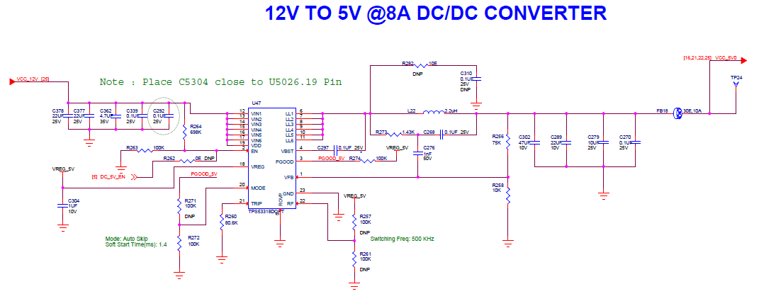

大家好、
我们设计了一款产品、其中使用 TPS53318降压稳压器、可在10.8至21V 输入电源电压范围内生成5V 电压。
在空载条件下、根据反馈电阻器选择、稳压器输出电压稳定在5.1V、但当稳压器承受2A/3A/5A 等外部负载时、空载时为5.1V 的输出电压在外部负载时变为5.28。
这是正常情况下的奇怪行为、当稳压器受到任何外部负载时、其输出电压肯定会从空载条件下的值下降。
那么、我的问题是 、这是所选稳压器的预期行为吗? 请确认。
如果是、则应在设计中进行哪些更改、以在满载条件下使输出电压保持在低于/接近5V。
此外、还附加了设计电源的原理图部分以供参考。

    选择跳跃模式后、当电路以跳跃模式运行时、输出电压的变化可能会更大、但这种变化似乎很大。 我确实注意到、您的输出电感似乎很高、并且输入电容不是很高。 您能否分享推导外部组件值的方法?
    John、
    我们已执行 Webench 仿真、并根据该仿真选择了外部组件评估模块。 我们尚未对外部组件选择执行任何计算。
    根据 webench 仿真、预期输出电感为4.7uH、但根据数据表中提到的电感器选择公式、该值大约为2.8uH。 由于我们在电路板中放置电感器存在机械限制、因此我们所需的外形尺寸中未提供 Webench 和公式建议的值、因此我们在设计中选择了接近的2.2uH 值。
    对于输出电容、根据 Webench 仿真、它必须为100uF、而在我们的设计中、它必须为80uF。 我们没有参考任何用于输出电容计算的公式。 我们已从我们的 Past 参考设计中选择了该值。
    其余所有外部元件的值均按照 Webench 仿真进行计算
    您是否确实认为该输出电感和电容值是此类行为的罪魁祸首?

    如果输出电压增加、则反馈路径中可能存在一些杂散电流。 您能布置您的 PCBlayout/
    e2e.ti.com/.../SBC_5F00_Layout.zipAttached是供参考的板级配置文件。 有关电源部分、请参阅底层(L8)。
    罗纳克
    您可能需要在反馈分压器的 Vout、VFB 和 GND 处进行探测。 看看基尔霍夫方程是否保持不变。
    John、
    我将在 VOUT、VFB 和 GND 进行探测、并将很快向您分享波形。 您是说反馈引脚上的电压在满载条件下必须达到其规格要求。
    罗纳克
    罗纳克
    没错。 VFB 应保持在0.6V。如果没有泄漏路径、接地差分或布线损耗、则应获得5.1V 输出。 我的担心是、如果您增大电流、您会在电路的某个位置导致电势差。
