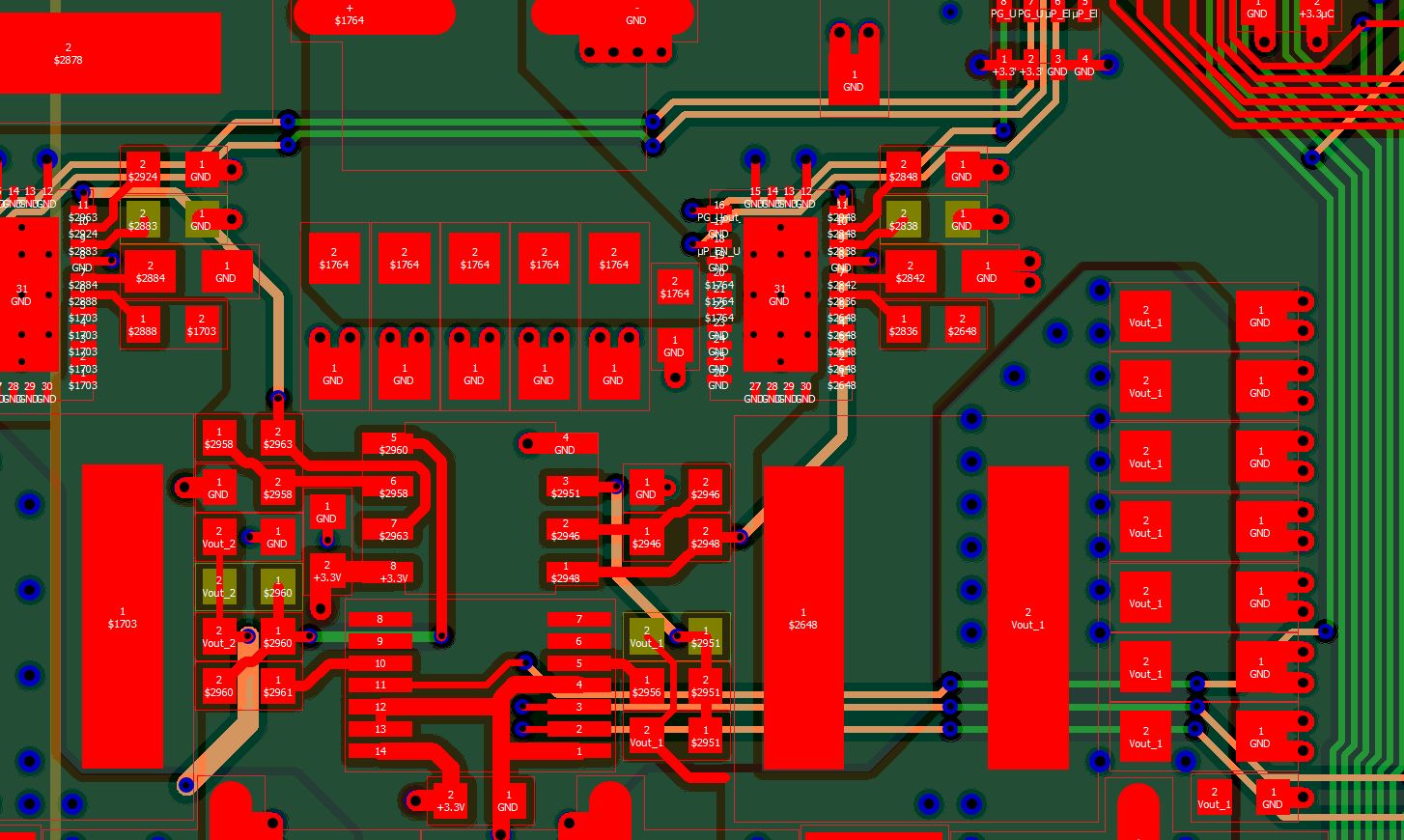

大家好、我这里有一个采用 LM73606的电路。 问题是、当负载发生变化时、我的电压变化非常大。 我已将电压设置为15V、并将该电压充电至3.8A。 电容器 C155上的电压变化为188mV。 我认为该电压变化太大。 在较高的电流下、电压变化会进一步增大。 目前,我不知道如何实现这一目的。 此电路的问题在于4.5V 至23V 的宽输出电压范围。
是否有任何其他电路的步长在设置范围内不会改变? 步长为256步、步长从20mV 变为450mV。 我希望提出建设性的建议。
线圈是 Coilcraft XAL1010-682MED。

    DCR 8.9mR、SFR 14MHz 典型值、Isat 21.8A、IRMS 14A @ 20°C 上升。 我认为、电感应尤其适合低直流电阻。 当然、我要添加布局、但我对 EVAL 板上的电路也有相同的问题。 我省略了组件中的标签、使其更清晰一点。 组件排列在顶层。 下面是 GND 层。 我是否隐藏在图片中。 没有线路只有接地连接。 过孔没有散热焊盘。 在底层、从上方复制表面、通过导热箔将热量释放到铝板上。

    我肯定会期望从 L22下降到 ST8、但根据我的理解、您会看到 L22下降、在连接 R65的迹线处测量。 这可能是由布局造成的。 我看到 SW 通过 L22到达输出电容器。 它连接到从图片右侧到左侧的平面(通过图片切断处下方的连接)、其中 R65感应 VOUT。 应直接在输出电容器靠近 L22的位置采用该感应点。 它现在的方式意味着无论电流在同一路径下如何、您都将从 VOUT 到 R65获得压降。
    我还看到 FB 布线直接在 SW 节点平面下布线。 这个有噪声的 SW 节点可能会注入 FB 引脚、这可能会导致调节不良。 您可以尝试切割该迹线并将一根导线从 FB 连接到 IC15-B、以查看情况是否如此。

    对于在 SW 表面下方运行的电缆、两者之间仍有一个封闭的质量表面。 因此,我认为这不会带来问题。 但我可以在下一个版本中更改路由。
    图片中间是用于调节两个稳压器电压的 LMV358和 MCP4661。 图片上看不到第三个稳压器、我认为这会变得太混乱。
