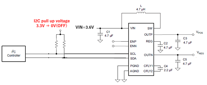

大家好、
我们的客户希望在 VIN=3.6V (施加 VIN)时关闭 I2C 上拉电压。
然后、如果您有任何疑虑、请告知我们吗?
[例如]
如果在 VIN=3.6V 时关闭 I2C 上拉电压、则 I2C 线路被设定为"启动条件"。
因此、静态电流会增加。
Kanemaru
    Hideo-San、您好!
    只要关断不会导致振铃、而器件可能会误解该振铃、我就不会看到关断上拉电压时有任何问题。
    Brigitte
    您好、Brigitte–San、
    感谢您的快速回复和评论。
    我知道。 非常感谢。
