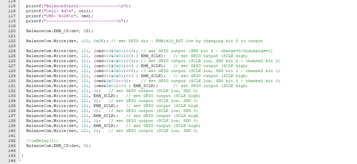

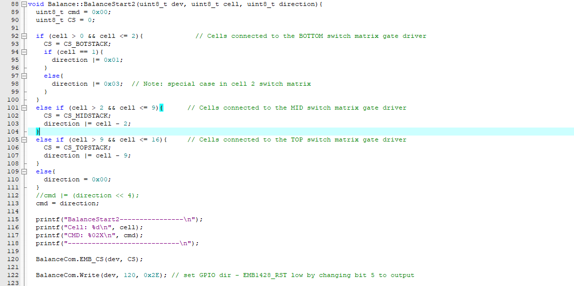

我使用 EM1402EVM 对12V 铅酸电池执行主动平衡。
我完全按照代码示例中的方式实现了代码、但当我尝试仅平衡一半的电池时、其他电池会在 FAULT_INI 信号变高时报告故障
真正有趣的是、报告问题的单元格是单元格2、3、4、5、11、 12和13. 似乎必须通过 SPI 发送的消息存在一些问题、但我不知道错误的位置、因为代码与代码示例相同。
下面是管理平衡过程的代码的屏幕截图:

    您好、Manel、
    为了帮助进行调试、您是否能够尝试单独平衡每个电池(从电池1到电池16、每次一个电池)、以查看您的情况下单个平衡是否正常工作?
    Vince
    您好、再说一次、
    首先,我对我的拖延答复表示歉意。 疯狂的日子。
     我一直在尝试您的建议,但没有发生任何不同的事情。 我能够平衡的相同电池仍在平衡、而我无法平衡的电池仍然没有平衡。
    我已经用示波器检查 MISO、MOSI、SCLK 和 CS 信号,一切看起来都很好。
    此外、我还设法读取 EMB1428Q 通过 SDO 驱动的故障消息(数据表上的 FAULT[3:0])。 结果为:
    我可以平衡的电池:1、6、7、8、9、 10、14、15、16
    故障消息:0b1010 (根据数据表、这不是故障条件)
    我无法平衡的电池:2、3、4、5、11、 12、13
    故障信息:0b0111
    我会得到所有电池单元的相同故障消息。 但我不确定数据表提供的故障描述是什么。 我想、当 EN 为高电平且 FAULT[2:0]≠000时、Don 变为高电平。
    我是对的吗? 如果是、您能否建议如何解决此问题?
    对于我来说,我似乎需要在某些消息之间添加一些延迟,以便启动平衡过程,但我不确定。
    马内尔
    您好、再说一次、
    更新我的上一个帖子。 在我尝试平衡时获得的失败消息是尝试为电池充电。
    假设故障描述为:DONE 在 EN 为高电平且 FAULT[2:0]≠000时变为高电平。
    阅读 EMB1428和 EMB1499数据表、我了解故障是由 EMB1499触发的、根据其数据表、故障说明似乎是 OVP 故障(数据表第13页)。
    此外,我尝试平衡电池,但放电它们,结果是一样的:我可以充电的电池可以放电,我不能放电的电池也不能放电。
    根据数据表 UVP 故障、这次报告的故障为0101。
    EMB1499可能无法 正确感应正在平衡的电池? 是否有任何方法可以通过软件禁用此保护?
    如果我对原理图(随附)了解得非常清楚。 如果我移除 R3电阻器并且将 R1 = 300k 且 R4 = 100k、这将应用于 CELLPLUS 引脚的恒定电压为3V、因此 OVP 和 UVP 不应再触发。 我是对的吗?
