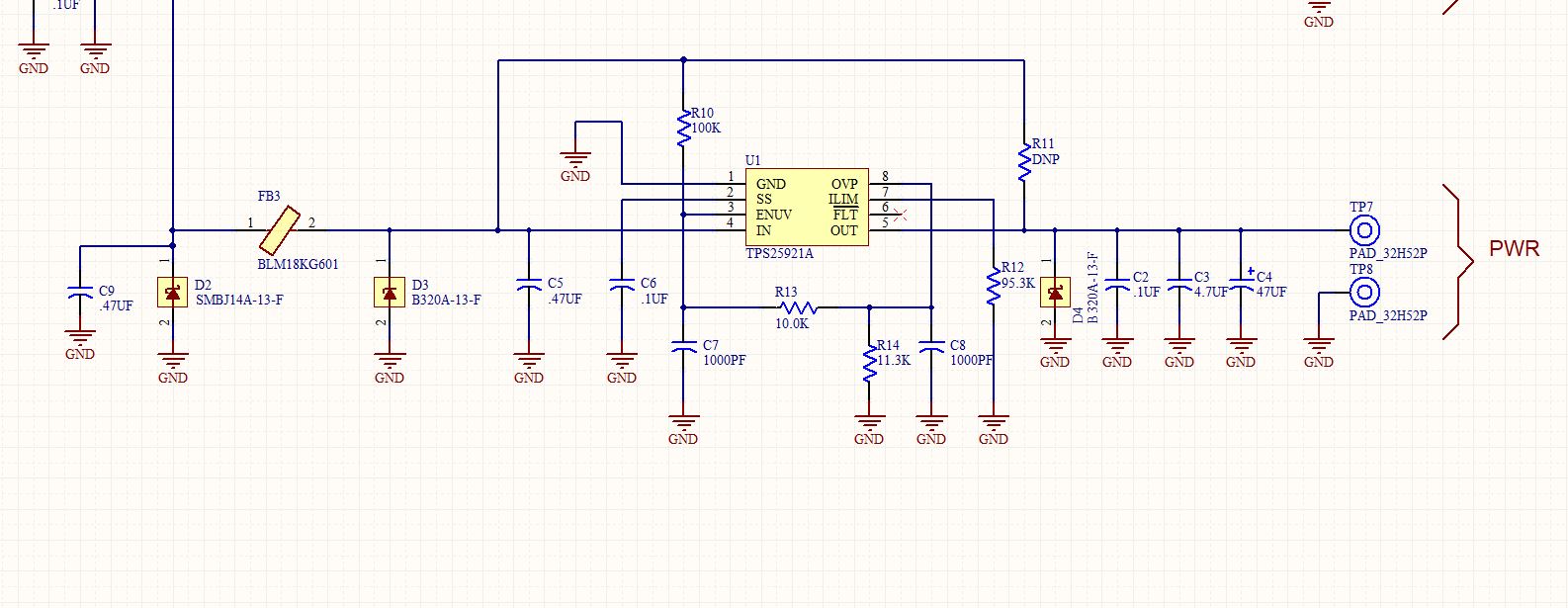

器件型号:TPS25921A
我对 TPS25921A 有一个问题、即输出电压似乎未完全导通。  我的意思是、我的输入电压为12V、输出电压要低得多。  我有3块电路板出现此问题、其输出电压大约为5V、6.5V 和9.33V。  FAULT 引脚未被置位、并且这些器件的输出电压不会波动。  我已验证输入电压确实是12V。   不确定如何解决此问题、因此我们希望获得任何帮助。
我已附上原理图的相对部分。
    看起来是因为磁通污染导致 SS 电容器无法完全充电。 彻底清洁电路板以清除所有助焊剂残留物、解决了该问题。
