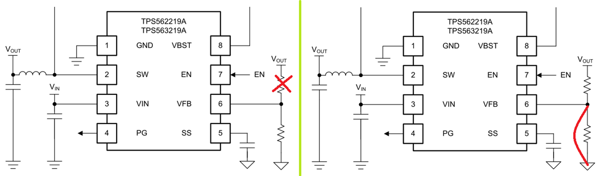

尊敬的团队:
当高侧反馈电阻器破裂(开路)或低侧反馈电阻器短路时、会发生什么 TPS563219A?
我们想知道这四种情况
1.上电前高侧 R 裂缝
2.上电后高侧 R 裂缝
3. 上电前低侧 R 短路
4. 上电后低侧 R 短路
    尊敬的 Bob:
    我们计划进行测试、然后为您提供答案。
    请查看我的输入:
    1.上电前高侧 R 裂缝
    系统是开环的、输出电压在启动期间会增加、然后由于 UVP 而进入间断模式。
    2.上电后高侧 R 裂缝
    电路工作正常、然后进入间断模式。
    3和4与1和2相同。
