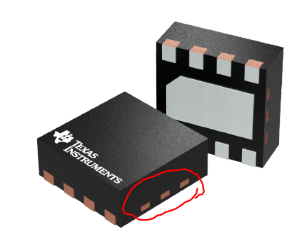

我对 TLV62084封装有疑问。
根据 TLV62084数据表的机械数据、似乎有引脚(?) 封装侧面(下图中的红色圆圈)。
这些引脚是什么?
OBA
    这不是引脚。 没有焊盘。
    我假设这是引线框的一部分、它在封装模制时将外露散热焊盘保持在其位置。
