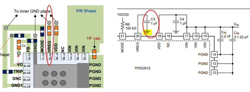

您能 告诉我 VREG 和 VDD 引脚的连接点。
该引脚是否应连接到 PGND?
还是应该将其连接到 AGND?
电路图和布局指南的内容相互矛盾。
请给我建议。

    最重要的引脚是引脚#22、它直接连接到散热焊盘。  VDD 上偏置电容器的接地端应连接到与 Vin 接地相同的 PGND、因为它是 LDO 的输入。 VREG 上的偏置电容(LDO 的输出)的接地应连接到 GND 平面(模拟接地层)。 该 GND 平面应与 PGND 隔离、并且应仅通过引脚#22连接到 PGND。

    Kit-SAN、
    感谢您的解释。
    我知道。
    上述电路有误。
    这种理解是否正确?

    您好、Yusuke -San、
    是的、它应该在该绘图原理图的左侧具有相同的 GND 符号(三角形)。
