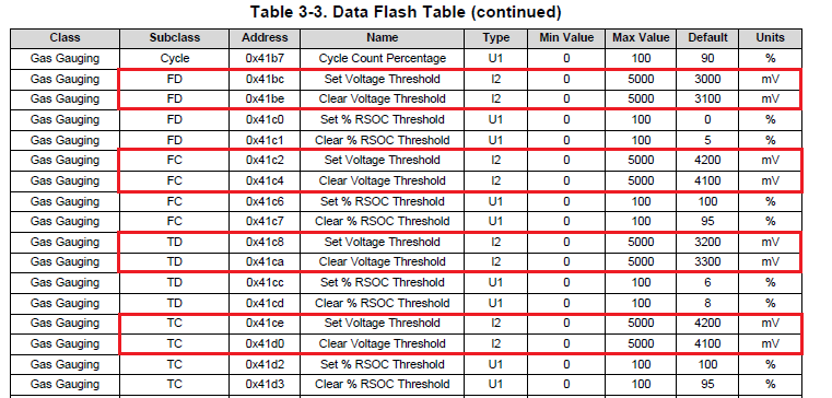

TRM 显示了以下内容、并且有四个子类(FD、FC、TD、TC)用于设置电压阈值和清除电压阈值。
我们应该在什么情况下设置这些参数?
我无法从 TRM 中获得它。
雅丽塔
    您好 Yaita、
    当电池充满电或完全耗尽时、您需要设置相应的标志时、需要设置这些阈值。 监测计可在需要终止充电或关闭放电 FET 时向主机或智能充电器发送中断信号
