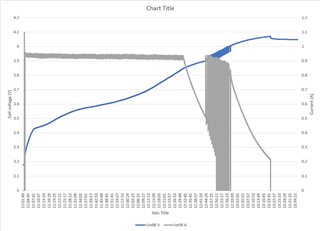

各位专家:
你好。
我们的客户喜欢寻求一些技术建议。 它们 使用 TS 功能实现了 BQ24040。 TS 在74摄氏度时设置 Vreg = 4.06V。
在我们的测试过程中、他们发现电流上升和下降、如下面所示的脉冲。
他们在下面有一些问题、
1.电流脉冲行为在给定条件下是否正常、例如达到温度限值时?
2.电流脉冲是否会损坏 IC 或电池单元?
 请提供建议。
乔塞尔
    Josh、您好。
    您是在评估模块(EVM)还是在其他电路板上进行测试?  如果它位于 EVM 上、是否对其进行了任何修改? 如果不是 EVM、您可以提供原理图吗?
    这种情况发生的测试设置和条件是什么? 什么是输入电压、充电电流、电池组如何连接到充电器 IC 等?  生成这些图的 TS 电压是多少?
    此外、根据提供的波形图中的电流行为、脉冲不应损坏充电器 IC

    您好、Mira、
    客户刚刚返回我们、并提供以下 ff 详细信息:
    该电路安装在 PCBA 上、并插入60摄氏度的室中。 充电在室达到60摄氏度至少30分钟后开始。
    充电器 IC 的输入连接到 USB 电压5V、1A。 它有一个电池单元(正极连接到充电器 IC 的输出端、负极连接到 GND)。
    遗憾的是、我们只有类似 PCBA 的 TS 电压图、目前没有确切的 PCBA。
    已了解脉冲不应损坏充电器 IC。 脉冲是否会损坏电池?
    抱歉、我们没有 TS 电压、但我们捕获了 RT 电阻。

    Renan、您好!
    如果温度处于恒定温度、什么会导致 Rt 发生变化?
    Rt β 和 Rt (也称为 NTC)电阻值是多少?
    在 TS 引脚上包含3k57电阻器的原因是什么?
    OUT 引脚和电池单元之间是否有任何输入?
    是否有电容器连接到充电器的 IN 和 OUT 引脚?

    您好、Mira、
    请参阅以下客户提供的更新:
    (1)温度处于恒定温度时、什么会导致 Rt 变化?
    我不确定、很遗憾、我希望 TI 能够帮助启发我。 由于 NTC 是 SMD、充电可能会影响它?
    (2)什么是 Rt β 和 Rt (也称为 NTC)电阻值?
    β 必须是这里的 B 值、它是3380。
    电阻为10kOhm @ 25摄氏度。
    (3)在 TS 引脚上添加3k57电阻器的原因是什么?
    3k57电阻器用于"扩大"温度截止范围。
    预计充电在<6摄氏度或>170摄氏度时截止(170摄氏度是此处的最大值、因为这是 NTC 的最大值)。
    (4) OUT 引脚和电池单元之间是否有任何输入?
    OUT 引脚通过由 MCU 控制的 MOSFET 连接到电池单元、该 MOSFET 在整个充电过程中始终处于开启状态。
    (5)并且是否有电容器连接到充电器的 IN 和 OUT 引脚?
    是的、IN 和 OUT 引脚连接到1uF 电容器。

    Renan、您好!
    很抱歉耽误你的时间。
    您能否提供类似 PCBA 的 TS 电压图? 使用上述 PCBA、还可以重新创建电池电流和电压图以及 Vout/Rt 图吗?
    此外、Rt 与电池和充电器的物理距离有多近?
    最棒的
