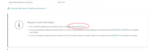

我想配置 TPS25750、但它显示 仪表板、应用程序和组件是使用 TSPA 许可证分发的。

请确保您使用的是 TPS25750器件页面上提供的最新 GUI 版本:
您也可以使用以下链接直接访问 :https://dev.ti.com/gallery/info/USBPD/TPS25750_Application_Customization_Tool
