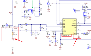

       bq34110的第8个引脚 VSS 是否可以连接到 B -(电池负极)?
       我现在使用 bq34z100-G1来生产16S4P LiFePO4电池组、但在 bq34z100-G1匹配 LiFePO4电池的使用过程中存在问题。
       休息48小时后、SOC 从30%跃升至56%。
       因此、现在我们希望用 EDV 的 bq34110代替 bq34z100-G1。 我们希望不要更改 PCB。
       但是、bq34z100-G1 B 的 VSS 连接-、
       bq34110的 VSS 连接 P -、
       为了共享 PCB、
       bq34110的 VSS 能否连接到 B -?
       如果 B -已连接、会产生什么影响?
    主要区别在于、如果您将测量仪表接地端连接到 B-、则测量仪表自身的电流不会流过检测电阻器。 它通常可以忽略不计。
