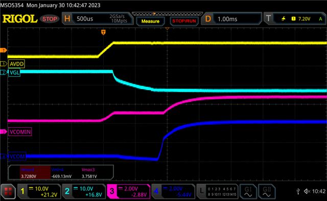

器件型号:TPS65105
我使用 过 TPS65105作为显示电源稳压器。 我们遇到了一个问题、即在启动时从稳压器(特别是 VGL 轨、第二个输出)汲取的电流过大、但通过放置100R 直列式电阻器可以解决这个问题。 现在一切正常、但 VCOM 轨上的压降在 VCOM 轨上上升之前的一半时间内可以看到、该压降大约为-450mV。 这里的问题是、数据表在 "绝对最大额定值 "中指出、该电源轨上的最小电压应为-0.3V、在这种情况下超出该值。
您是否认为这会在长期内引起问题?这种情况是否经常发生? 您是否有办法解决此问题?
VCOM 轨上的电容器为1uF。 当向该电源轨添加额外电容时、稳压器进入关断状态。
我将从示波器向您发送原理图和图形。
/cfs-file/__key/communityserver-discussions-components-files/196/TIForum_5F00_pictures.pdf

    您好、Monika、
    我是否可以知道您的测试设置是什么、您得到了"VCOM without the drop (无跌落的 VCOM)"?
    您是否有测量 VCOMIN 和 VCOM 的图?

    尊敬的 Patrick:
    我有一个显示器通过50引脚 FPC 连接器连接到 PCB。 在 VGL 输出和显示屏连接器的 VGL 输入之间放置100R 电阻器后、我开始看到 VCOM 而不会出现压降。 但是、在相同的设置下、我在启动时会得到不同的结果。 有时会出现压降、有时甚至不会出现压降。
    以下是两种情况下的 VCOMIN 和 VCOM 图片。

    您好、Monika、
    那么、您是否尝试断开 VCOM 的负载? 然后、VCOM 是否会在压降或不出现压降的情况下斜升?
    您是否曾尝试先等待 VGL 上电、然后将 AVDD 连接到 VCOMIN 以提升 VCOM?
    我还怀疑这可能与 IC 内部电路有关、请允许我花些时间与我们的设计团队进行核实。
