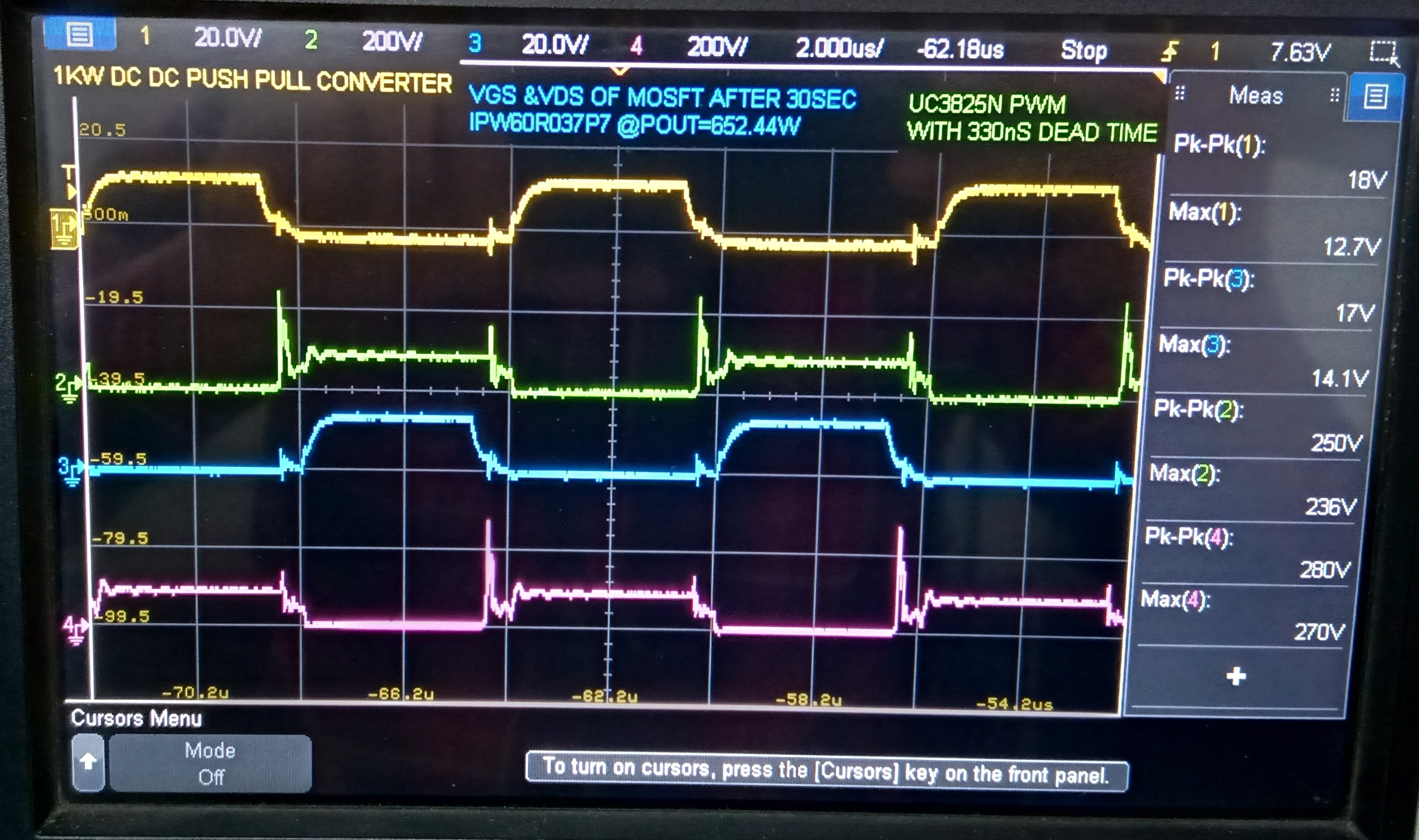

器件型号:UCC28083 您好!
Project = 1KW 直流推挽式转换器
VIN=48 VDC,VOUT=350 VDC
在20秒后、我增加了两个 MOSFET 之间的死区时间。在652输出电压下、我的输出电压降低(即降低)、而在20秒内、MOSFET 热性能达到>100摄氏度(我更改了控制器 UC3825N 以解决死区时间问题)
