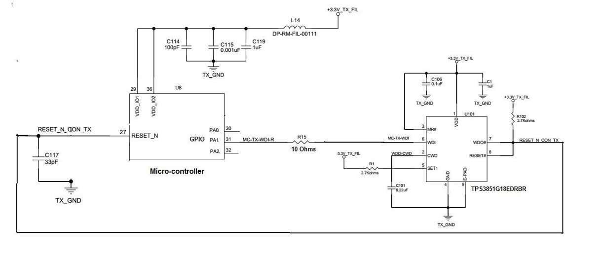

在讨论下面的链接后、我提出了这个新的问题、因为我的上一个帖子没有更新。
https://e2e.ti.com/support/power-management/f/196/p/870369/3241607#3241607
我已附上请求的看门狗复位部分原理图、供您查看。
在这里、我们面临两个不同的问题。 我们在两个地方使用了相同的看门狗电路。
1.当我们将 WDI 导通时间从250ms 增加到350ms、将关断时间从1s 增加到5s (在其中一个电路中)时、WDO 复位正常工作。
但是对于之前的250ms WDI 导通时间和1s 关断时间本身、如果我们在 WDI 引脚上放置任何示波器探头或 DMM 探头(甚至悬空)、则 WDO 复位功能正常。 这是一个场景。
2.在我们的另一个类似电路(电路板)中、没有任何组件更改、即使我们将 WDI 导通时间增加到350ms、关断时间增加到5sec、WDO 复位也不工作、并且随机给出了复位、尽管 WDI 输入是正确的。
但在该电路中、如果我们在 WDI 引脚处放置任何示波器探针或 DMM 探针(甚至悬空)、则 WDO 复位功能正常。
我们不确定导致这些问题的原因、问题也不一致(有时随机)。 因此、请查看并建议解决此问题的解决方案。

    由于您提到第二个电路与第一个工作电路类似、并且没有元件变化、因此行为不应存在任何差异。 此外、由于问题不一致、有时是随机的、这让我相信第二个电路器件未损坏。 我认为第二个电路存在布局/电路板问题、或者器件焊接是问题的原因。
    当您使用0.22uF 电容器对看门狗超时进行编程时、典型超时设置为~17秒、最小设置为~14秒。 这意味着、如果您在1秒或5秒脉冲 WDI、则不应发生任何复位。
    我建议移除第二个电路中的器件、并探测引脚焊盘封装、以确保与布线的末端有牢固的连接。 此外、重新安装器件并确保引脚完全焊接到焊盘上。 如果您使用的是已知可正常工作的器件、则可能需要重新制作电路板。 在同一电路中、两个工作的器件不可能在具有相同元件值的情况下具有不同的行为。

    不需要 WDI 输入上升和下降时间。 检测到 WDI 的最小脉冲持续时间通常为50ns。 WDI 输入由输入信号的下降沿触发。
    您能否确认您正在从下降沿进行测量? 您能否提供显示 VDD、WDI 和/WDO 的示波器捕获? 请确认 SET1引脚为逻辑高电平、/MR 也为逻辑高电平。
    请查找每个引脚的示波器捕获(Zip)图像文件以供您参考。 您可以在该 SET1引脚使用2.7K 欧姆上拉电阻器为逻辑高电平、并且/MR 通过直接连接到 VDD 为逻辑高电平。

    仍然没有任何迹象表明存在问题。 您提供的/WDO 示波器捕获指示/WDO 在~17秒后复位、这是 CWD 上0.22uF 电容器的预期超时。 WDI 脉冲持续时间图看起来不错。 我唯一的建议是移除10 Ω(R15)并将 WDI 直接短接至 MCU GPIO。 您能否在同一示波器图上提供 WDI 和/WDO 布线、以便我可以看到两条布线彼此之间的时序?
    原理图上的配置看起来正确。 有多少设备出现了问题? 您是否尝试换用新设备、问题是否仍然存在?
