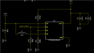

器件型号:TPS61023
我将此器件用于在输入端采用5V 或锂聚合物电池的设计。 对于测试、我只使用开发板(https://www.adafruit.com/product/4654)、它本质上是该器件的参考设计。 在开路负载下、我获得5V 电压、没问题。 当我通过 USB 插入手机以从5V 充电时、电压会降至接近4.6V、电流不会尖峰、大约为85mA。
我已将其与开发板隔离、因为我在定制设计中看到的行为相同。 有什么想法吗?
开路负载电压
通过 USB 连接电话时的电压。
插入电话时的电流。
这是我的定制板中的设计、但它与开发板相同。

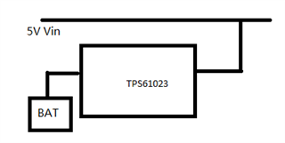

    您好、Craig、
    您的系统是否像该图那样连接? 如果是这样、您需要更改 FB 电阻器以将 TPS61023的目标电压设置为较低的电压、例如4.9V (如果您的负载可以接受4.9V 电压)
    Nathan
    这是我的原理图。 VCC 来自电池充电 IC、在该 IC 中进行负载开关。 VCC 将为5V (插入时从 USB 输出)、或者它将来自电池。 您是否说我需要更改 FB 分压器以将输出设置为4.9V?
    您好、Craig、
    如果是这样、它就不需要了。
    您是否尝试单独测试 TPS61023? 我的意思是隔离充电 IC 和 TPS61023并为 TPS61023提供单个5V 输入、以查看其能否正常工作?
    Nathan
