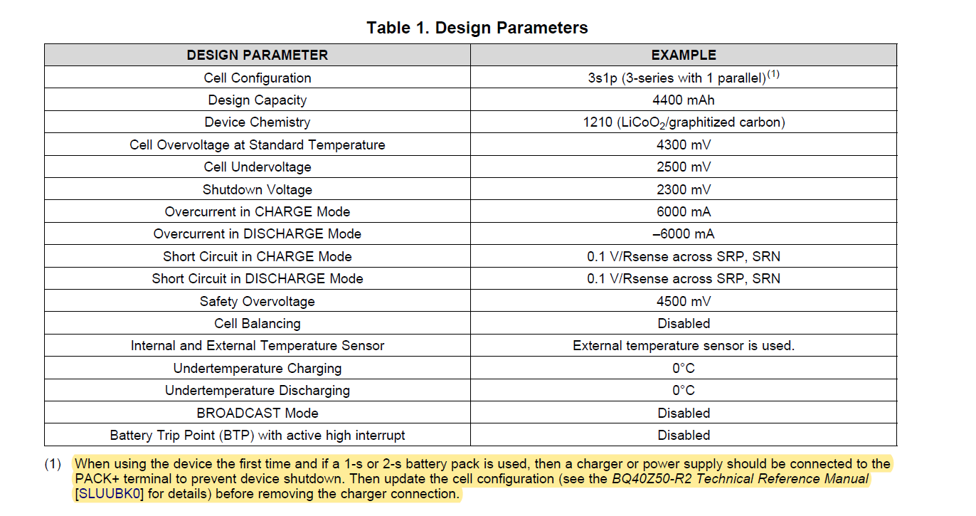

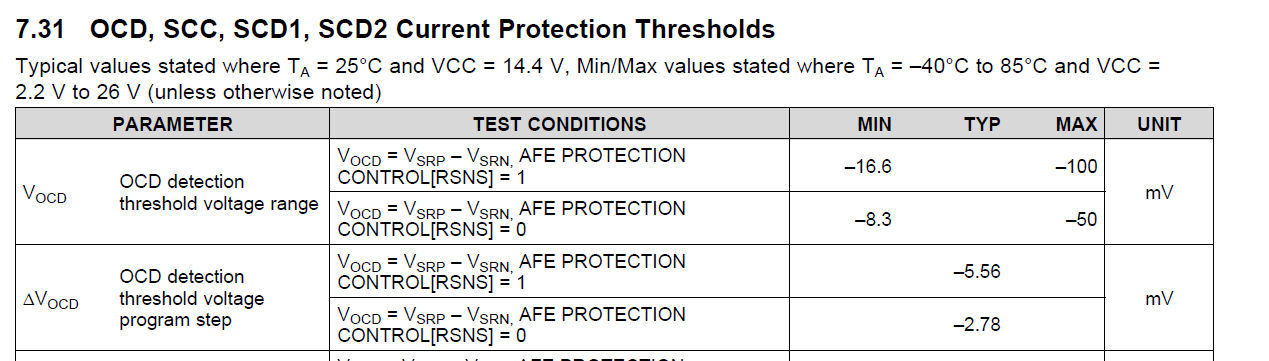

    5) 5)电流感应电阻器选择似乎相当混乱。 在数据表中的设计示例中、他们说最好选择1到3毫欧之间的值。 在设计规格中、它们选择了6000和-6000mA 的过流值。 选择感应电阻器作为1毫欧姆。
    查看声码中的最小跳闸值时、它表示8.3mV 的最小值 。
    对我来说、这意味着最小过流跳闸电流将为8.3mV/1mil = 8.3A。
    我是否缺少比例因子或其他因素?

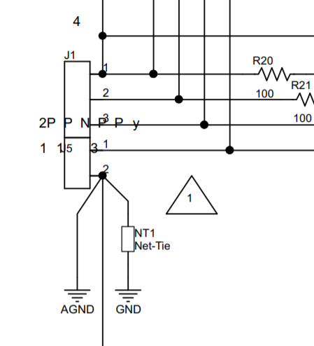

    7) 7)我可以看到设计中存在一些不同的接地。 我并不完全确定原因是什么、尽管我确实看到了电池组最负的连接中的星型连接。 这似乎所有的接地都是连在一起的。 是这样吗? 什么是 NT1 (Net-tie) Designator?

          问题5:
           您引用的2个表适用于不同类型的过流保护、第一个表定义了由固件管理的过流保护、通常 触发此类 保护的级别相对较低、并且操作的延迟时间以秒为单位进行配置。 第二个表定义了由 AFE 控制的过流保护、这是一种纯硬件控制的保护、与使用我们的器件进行的由 FW 控制的过流保护相比、它的操作更迅速、并且在触发保护的延时时间方面更精确。 触发此类保护的级别是可配置的、通常高于 FW 过流保护管理级别。 有关这两种过流保护类型的详细信息、请参阅 TRM。

          问题7:
           AGND 用于热熔丝保护电路、当热熔丝保护被触发时、流经参考设计中 Q5的电流相当高、如果 FET 的源极引脚未被适当连接、这可能会在 GND 走线上引起不必要的压降。
