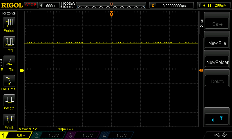

    尊敬的 Payal:
     很抱歉、当帖子被解决时、它从我的跟踪列表中消失。 如果电池不存在、您能否获取 VCC、PH 和 SRN 的波形? 这将向我们显示电池检测算法是否正常工作。
    连接了 VCC、pH 和 SRN 引脚的波形。
    PG LED 亮起
    STAT LED 在输出端未连接负载且 输出电压在8V-12v 之间变化时闪烁
    打开负载后- STAT LED 亮起且输出电压为1.6V。

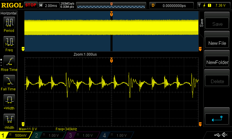

    尊敬的 Payal:
      这是不正确的行为。 我回顾了您的原理图、尝试找出您的 PH 信号不正确的原因(因为 PH 节点取决于您驱动开关 FET 的方式)、我似乎发现了这个问题。 REGN 引脚是 LDO 的输出、用于驱动某些内部逻辑电路等、但最重要的是、它用于直接驱动 LSFET、并通过自举电容器间接驱动 HSFET。
    对该输出进行精确调节非常重要、为了实现 LDO 稳定性、需要使用输出电容器。 在原理图中、您丢失了数据表指定为必需的 REGN 至 PGND 之间的1uF 电容器。 该电容器的布局也很重要、应尽可能靠近 IC。
    你好,先生
    正如建议的那样、我在输出上连接了1000uf 的电容和 CV 模式下的电子负载。
    通过将1uF 电容器从 REGN 连接到 PGND 进行电路测试。

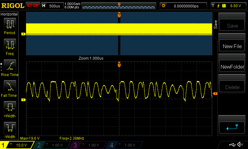

    1)在负载关闭的情况下、当我将 I/P 电压从0-16V 增加时、O/P 电压从8-12v 变化。当我在此情况下打开负载时、O/p 电压降至1.6V。
     下面为 PH 和 SRN 连接的波形
    2)在负载打开的情况    下,当我将 I/P 电压从0-16V 增加时,O/P 电压为12v (13v 至16V 输入电压),电子负载上的 O/p 电流在15V 输入时为45mA,在18V 输入时增加至85mA。
    在下面为 PH 连接的条件下形成波形
    尊敬的 Payal:
     从 PH 信号的显示方式来看、布局似乎存在多个问题。 图3. 显示了正确的操作(在禁用充电之前)。 请使用以下资源重新访问您的布局:
    1. 第10节:BQ24600数据表的布局指南
    2. BQ24600用户指南中的层图文件
    3. 我建议您订购 EVM 来评估您的系统、以了解正确的操作方式
