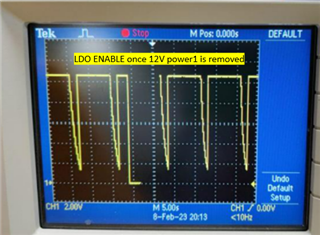

IM 使用锁存看门狗计时器和 TPS3850来禁用 LDO 电路。
首先、12V power1或12Vpower2都 可以启用 LDO。  一旦 MCU 以3.3V 电压通电、它将向看门狗计时器发送脉冲。
即使在12power1或12power2被移除时、看门狗计时器也会将 LDO 使能信号保持在高电平。
移除12条电源线后 、MCU 将停止到 WDI 的脉冲、WDO 将变为低电平、从而禁用 LDO。
但这种情况并非如此、  一旦移除12条电源线、WDO 就会提供脉冲、从而使 LDO 使能在12V 至1.4V 之间切换。
    您好、Vn、
    请降低 C13的电容。 该值应介于150pF 至5nF 之间以执行锁存。
    Jesse
    您好 Jesse、
    我尝试1nF、仍然是同一个问题。
    仅当我保持 J1跳线连接时才会出现此问题。 当我移除 J1跳线时、当 WDI 没有脉冲时、WDO 为逻辑0。
    您好、Vn、
    Q4的基极和发射极上的10k Ω 电阻是外部电阻器吗?
    Jesse
    您好 Jesse、
    是的、它是外部的
    请尝试移除该电阻器、以便在锁存期间完全隔离 WDO 引脚。
    Jesse
    您好 Jesse、
    一旦使用10K 电阻器下拉 LDO 使能端、问题就会得到解决。
