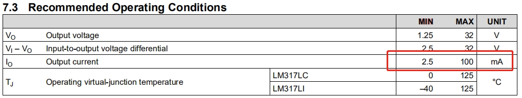

大家好、
如果 Iout 低于2.5mA、输出电压是否正常?例如轻负载或无负载? 会发生什么情况?
      ?输出电流具有最小电流限制为1 μ A
    尊敬的 Amelie:
    这是实现稳定性的最小负载电流。 如果负载电流低于此值、则输出可能会振荡。  我们有较新的 LDO、如 TPS7B81 、它没有这种限制。
    我希望这能回答你的问题。
