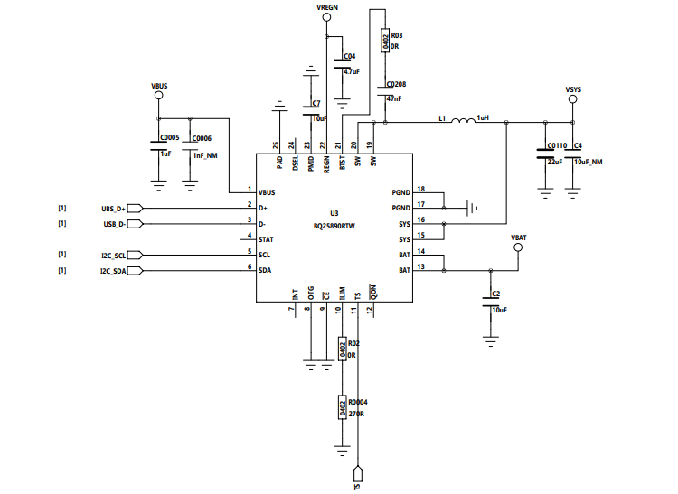

  1:BQ25890OTG 功能是否可以接地?
  2:您能否回顾一下我们的原理图设计中 OTG 和某些引脚功能的使用是否受到影响? 能否简化某些外设的使用?谢谢
e2e.ti.com/.../_455135759F530674FE56_.pdfe2e.ti.com/.../_455135759F530674FE56_.pdf
    当 OTG 引脚接地时、升压功能被禁用。
