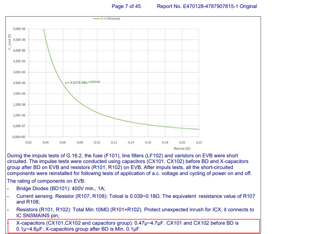

请帮助提供 UCC25640X CB 测试报告.....
e2e.ti.com/.../E470128_5F00_4787907815_5F00_CB-report_5F00_TEA19162.pdf

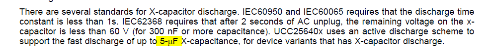

    请参阅下图(标有红色框)、客户需要 CB 测试报告中显示的信息。
    您好、Gareth、
    我无法访问有关这方面的报告、但 在第33页的 UCC25640x 数据表中确实提到了最大 X 电容器尺寸。
    为了获得 CB 证书、器件应已通过此 X-CAP 值测试。
    我希望这是足够的。
    Ulrich
