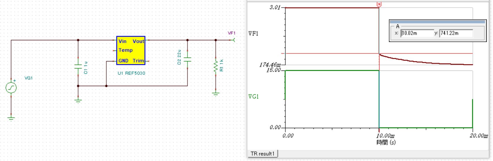

VIN <Vout may occur when the power is turned off.
器件是否损坏?
是否内置了保护电路?
客户可能对此问题过于担心。
Hiroshi
    Hiroshi 您好、
    这应该没有问题。 残余电压来自 在输出端放电的大电容器。 随着时间的推移、这将完全放电。
    如果存在问题或客户希望输出更快地下降到 GND、则在输出端添加虚拟负载电阻器以使输出放电。
