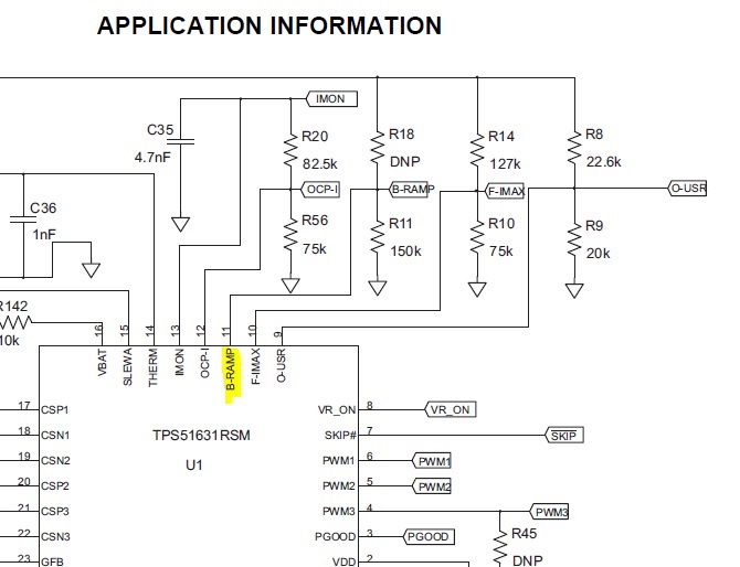

我们需要将 Vboot = 1.7V (默认值)更改为其他值。
零件的 DS 未详细说明如何计算此分流器。
参考原理图中没有相应的信息、已编程为默认 Vboot 值。
根据 B-RAMP 引脚定义、B-RAMP 上的启动电压为两倍。
为了将初始电压调整为1.05V、我们计算出分压器为75k、33.2k 1%。
在多个电路板上获得的输出电压容差太大,没有理由:1.00V 至1.03V,并且始终低于所需的板。
假设有什么问题?
感谢您在这方面的帮助。
提前感谢、
Snir
    B-Ramp:
    Vboot:
    您好、1.7V 是一个默认值。 要使用 非默认值、引导电压将是 B 斜坡引脚上的值的2倍。 示例、使用低侧(B 斜坡至 GND)电阻器根据电气规格表选择斜坡幅度。 然后、选择高侧电阻器(VREF 至 B-RAMP)以设置 B-RAMP 引脚电压。 则引导电压将是引脚电压的2倍。
    因此、将分压器的150k B 斜升设置为 GND 可选择40mV 斜坡幅度。 为1.0V 的引脚电压选择 VREF 至 B 斜坡电阻器可产生2.00V Vboot。 将引脚电压选择为0.5V 可产生1.0V Vboot、依此类推。
