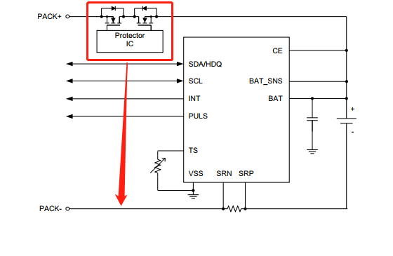

推荐的 MOS 关断保护电路原理图是 PACK +。 我可以进行电池组保护吗?
    尊敬的 Kevin:
    是的、您可以使用低侧保护、而不是如上所示的高侧保护。 请注意、低侧保护的一个问题是当 FET 打开时、低侧保护器会丢失主机和电池组 IC 之间的通信。
