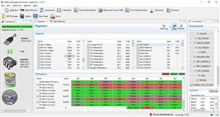

在进入设计之前、我将使用 Bq40z80评估板进行预评估。
我已根据我的电池组(6节、3450mAH、锂离子电池)配置了评估板。
我面临的问题是、经过一段时间、评估板连接器上的电池组电压变为零、但一旦我按下唤醒按钮、评估板便会瞬间返回并再次关闭。
我附上了我的.gg 配置文件、用于查看 BQ Studio 的评论和快照、请查看一下、并告诉我是否遗漏了任何内容。
Hrishikesh.

     Hrishikesh、您好!
    在您的 BQStudio 快照中、电量监测计报告设置了 XDSG 和 XCHG、这意味着除非您连接了充电器、否则 PACK 电压应为0V。
    我不确定您基准的电压是哪个电压(PACK 电压还是 BAT 电压)、但如果您启用 FET、您应该得到 PACK 侧的电压。
    Wyatt Keller

     Hrishikesh、您好!
    屏幕截图中共享的位仅是发生 PF 事件时的瞬时捕获、您位于数据存储器部分、该部分仅保存闪存值、而不是实时位。
    gg 文件只能在某些方面提供帮助、我不知道您的系统条件如何才能与.gg 文件进行比较、以验证您的设置。 如果您可以共享一个简短的 BQStudio 日志、它可能有助于确定测试过程中发生的内容。 如果继续进入 SDV、则表示您尚未正确配置电池节数。
    如果您只想测试 FET、那么您应该禁用数据存储器中的所有保护措施->设置、然后确保主寄存器页面中的 FET_EN = 0。 此时、您可以使用 BQStudio 右侧的命令切换 FET。
