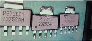

客户 TI 材料 TPS73801DCQR 已批量使用、并且在过去没有任何批次问题。
最近,大约有三批有缺陷的材料(每板2500件)投入生产。 目前、缺陷材料的数量是60件左右、目前的统计基数是6000件左右、缺陷率介于1%到2%之间。 批号:23Z524H
1.应用场景:输入电压5V,输出1.2V/2.5V/3.3V,输入电压12V,输出10V,电流<1A。
2、出现问题:输入和输出直接相连,输出电压是输入电压的一个二极管压降。 5V 输入电压和输出电压也为5V、电压调节功能无效。 由于输出电压会超过其他芯片的使用电压、可能导致整个电路板报废。
1、正常芯片输入12V、输出8V
2、异常芯片输入和输出接近相同值、输入和输出均约为12V
附件是 TPS73801 FA 报告,请检查,这个问题发生在去年一次,今年再次发生。 客户已完成 ABA  交换测试、让 TI 做 FA,TI 已审查此申请。 根据报告的症状、已确定设备已经历 EIPD。客户想要确定 EIPD 的根本原因。 请帮助检查这一情况并给出一些建议,谢谢!!!
e2e.ti.com/.../TPS73801-FA-report.ppt
    尊敬的 Jimmy:
    这听起来像是熔断的导通器件。 无论 EN、目标 VOUT 和输入范围如何、这都会导致输出跟随输入。 通流器件断开并通过电流、就像一个小电阻器一样。 器件上的 VOUT 和 VIN 之间应存在短路。
    查看 FA 报告、这正是我根据故障分析预期看到的结果。
    此类故障的最常见原因是过压情况。 超过输入或输出引脚上的绝对最大电压。 这也可以通过增加 GND 平面来实现。 是否有任何可能引起电压尖峰的开启或关闭序列? 或者是否有任何可能导致直通电流导轨性能变差的安装程序?
