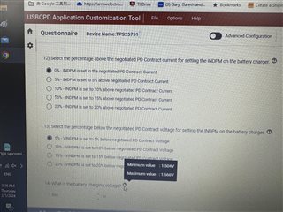

 我们的客户有一个项目、即针对10节电池应用使用 TPS25751和 BQ25756 (遵循 PMP41083)。 我们尝试使用 USBCPD_application_customization_tool (https://dev.ti.com/gallery/search/tps25751)构建 bin、但我无法修改电池充电电压、它在设置环境中保持在1.5V。 您能帮助我们检查 GUI 出了什么问题吗?或者您能否提供有关 PMP41083的 bin 文件或先修改用于电路板测试的 bin (电路板的电源和接收器均为27W)? 感谢您的友好帮助。

    BQ25756的充电电压问题(Q14)是指 BQ25756的寄存器0x00中的 VFB_REG 值、请参阅以下屏幕截图:
    在 GUI 中修改此值时、它不会更改充电电压、而是 FB 电压调节限值(最大值1566mV)。 我将向 BQ 团队转发此主题、以了解有关修改充电电压的更多详细信息。

    您好、Gary、
    我是 BQ25756的应用工程师。 感谢您使用此部件。
    要更改 EVM 上的电压、您需要更改 FB 分压器。 通过更改 EVM 上的 R67、您可以轻松完成此操作。 跳线 JP1和 JP2将有助于做到这一点。 默认电池充电电压为29.4V。 要获得42V 的充电电压、您需要在9.53kΩ 周围使用一个电阻器来代替 R67。
    寄存器 VFB_Reg 将帮助您 在电阻分压器网络发生更改后微调电池充电电压。

    尊敬的 Raymond:
     我们希望直接从 GUI 生成 bin 文件、并由外部程序员将该 bin 放入 EEPROM、但我无法通过导出图标保存 bin 文件。 请帮助检查如何在没有板级连接的情况下获取 bin 文件。 谢谢。

    您好、Gary、
    请进行检查、确保调查问卷页面已得到完整回答、否则 GUI 将阻止导出二进制文件。 如果这仍然不起作用、您可以发送您的 JSON 文件、我会尝试在最后将其导出。

    尊敬的 Raymond:
     现在我可以构建容器。 谢谢。
