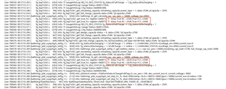

我是 FAE Jayden、我的客户 ZTE 在其项目中使用 BQ27Z561。  现在他们遇到了两个问题。 电池过度充电后、充电器仍处于连接状态、电流为0、True Reming 突然从2545变为2639。 而在放电过程中、RC 和 FCC 会在放电过程中增加。
因此、我想问电池长时间过度充电后、内部 FCC 和剩余电容机制应该是什么样的。 日志文件如下所示附加。 谢谢。
BRS
Jaydene2e.ti.com/.../BQ27Z561-Log-files.zip
    您好、Jayden、
    您能给我提供 bqStudio 日志文件和 gg 文件吗?
    Jonny.
