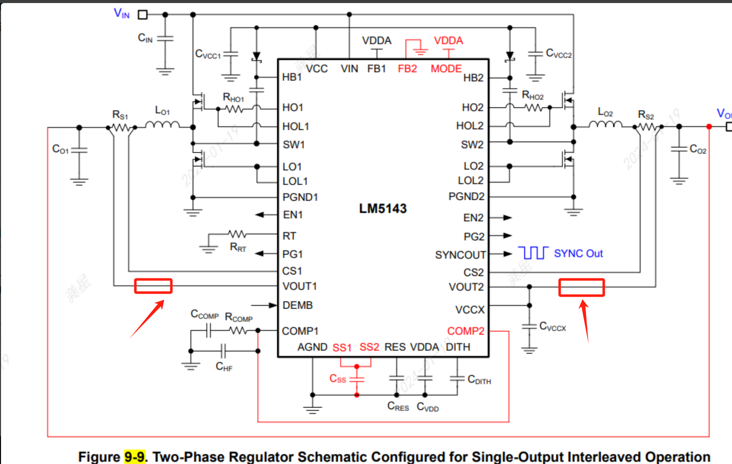

器件型号:LM5143-Q1 尊敬的 TI
将 MODE 引脚连接 到 VDDA 以实现交错式信号输出操作、
在 信号输出运行时、如何 测量波特图?
将串联电阻器放置在何处?
