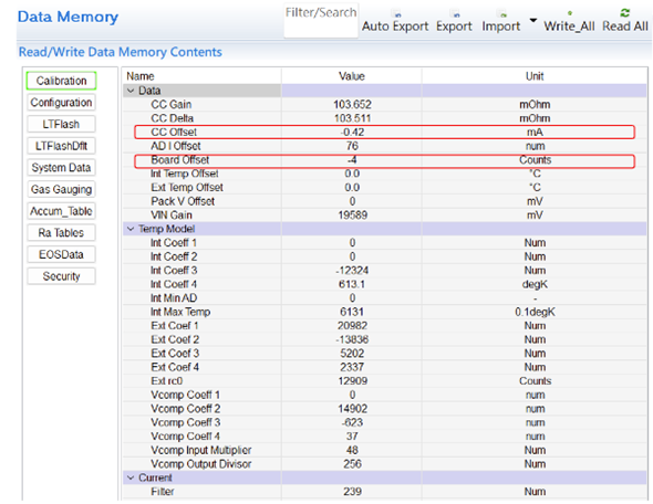

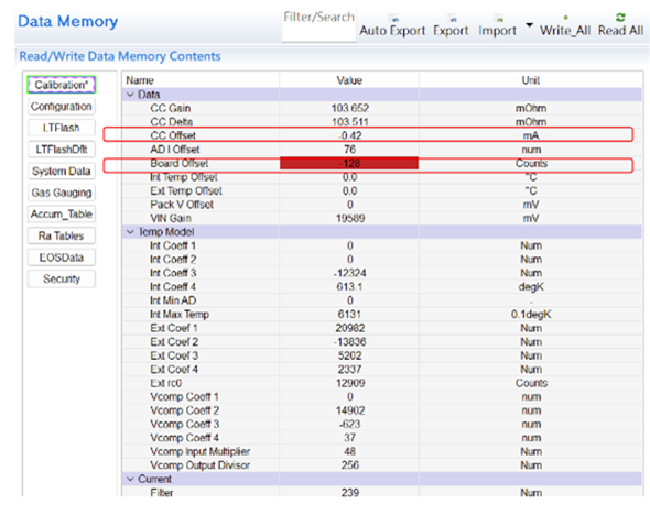

我在两个器件上执行 CC 失调电压和电路板失调电压校准。
一个器件正常。
但对于另一个器件、电路板失调电压在校准后很奇怪。
附上校准前后的值、供您参考。
CC 偏移没有太大的差异。
但是、电路板偏移值从 -4 -128.
因此、我想知道电路板偏移的物理含义是什么?
而这可能的原因是什么? 有什么我应该在我的电路板上检查吗?

    128的电路板校准是 BQStudio 将值设置为的最大值、因此实际值可能大于此值。
    校准后是否出现电流测量误差? 电路板偏移校准只是在每次采样时向库仑计数器添加少量计数、该过程应在 TRM 中进行概述并由电量监测计自动完成。 在执行校准时是否施加了电流? 校准期间应该没有负载。

    在校准期间、我使用电池仿真器来仿真电池并 为监测计供电。
    我执行了多次校准、观察到 CC 失调电压非常一致、但电路板失调电压的型号非常大。
    有时为-128、有时为126。
    我还发现、如果我使用实际的电池进行校准、电路板偏移变化将显著减小、保持在大约100。
    BTW、电流测量结果似乎正常。

    进行电路板校准时、不应有电流流动、这一点非常关键。 此外、我建议尽可能使用实际电池进行测试、因为开关电源会向系统中引入噪声。

    是的、这是正确的、您可以在 TRM 指南中看到电路板失调电压、它提到不应为电路板失调电压校准提供电流。
    保持填充检测电阻器、但确保系统上没有负载。 为了成功进行电路板校准、SRN/SRP 引脚上的电流不应产生电压降。
