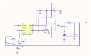

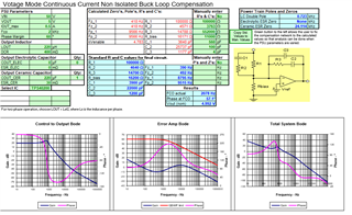

应用 TPS40200器件时出现问题。 采用此部件设计了50V@500mA 降压。 在输出超过200ms 时、它似乎会进入过流断续模式。 我将检测电阻短路、结果没有变化。 我大幅延长了软启动时间、从0.1uf 变为1uf、至少现在可以达到250mA。 我使用了 TI 可出售工具计算了开关频率为100kHz 且裕度为60的2khz 的交叉频率。
制成了这样的快速测试板(C7实际是220uf、在此处标记错误)。 使用 SIC 快钥匙,因为它将在高温下使用,这是一个已知的好的部分,尽管是一个高电压.
是否有任何原因可能导致感应输入端对 VDD 短路?

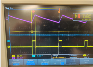

    这里是输入电压为50V 的开关节点、在11个周期中以1.4us 的速率运行。 COMP 在稳压中看起来为~1.8V。 在64mv 峰间值和10mV/MV 端接的 P6021探针以及1的示波器衰减下、电感器电流似乎比设计值高得多。 640ma 交流纹波的分辨率。 它是交流探针、因此我不会在这里看到30欧姆负载引起的失调电压。 我有200k/470p RC 振荡器设置和220uH 电感器。

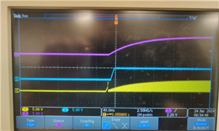

    这些测试是在将 CSS 从100nF 增加到大约1uF 后完成的。 行为得到改善、在转换器进入电流限制范围之前、我可以达到更高的输入电压和负载。 这是最好的描述什么是看不到它的工作。 不频繁的突发闸极脉冲后跟长时间的延迟、而 Css 增加时延迟变得更长。
    启动 SS/RC/Vo

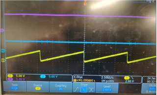

    稳定状态
    在1.4/11us、50V 至5V 电压范围内、电感应该是其一半。 我在零电流下测量了一个器件、它比标记值高出5%。 由于我使用的是交流电探头、因此只能看到峰峰值纹波。 我将负载降至180欧姆、使其不连续运行、但不跳过脉冲、并且看到非常接近一半的纹波(310ma)、这在接近零直流输出时才有意义。 一切都指向电感器...但数据表显示在30%滚降时为1.5A。 波纹斜坡是非常线性的,所以不接近很多滚降...

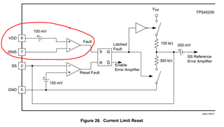

    如果有任何机会,请在引脚8和5之间安装一个陶瓷电容器,检查是否有任何改善。
    - EL
    Eric、我已经在这些引脚上有一个2.2uf 的陶瓷电容器、非常接近、但当我在对面添加一个短引线式47nF 陶瓷时、该器件可以正常工作! 我知道我看着 Vdd、但不是刚好看到部件。 一定已经窒息了?
    你好,Brad
    很高兴听到部件现在工作。 不过、电流限制比较器输入跨 VDD 引脚和 ISNS 引脚、它也对共模开关噪声敏感。 在 8号引脚和5号引脚之间填充高质量陶瓷电容器是尽可能减少开关噪声注入的好方法。
